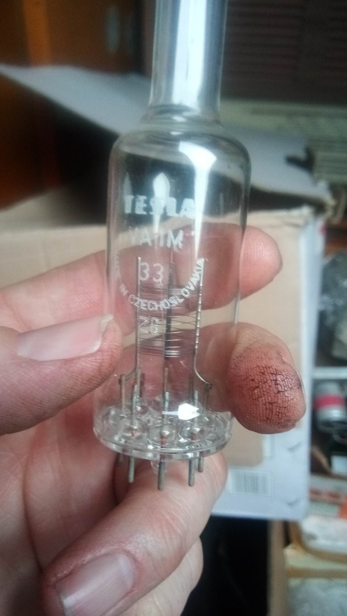

Zdravím, kamarád má tuhle elektronku, a za žádnou cenu nemužeme přijít na to co je to zač, a k čemu to slouží, nevěděl by to tu někdo? Má označení Tesla VA1M

Vršek je zatavený, není to otevřený, zítra pošlu další lepší fotky.

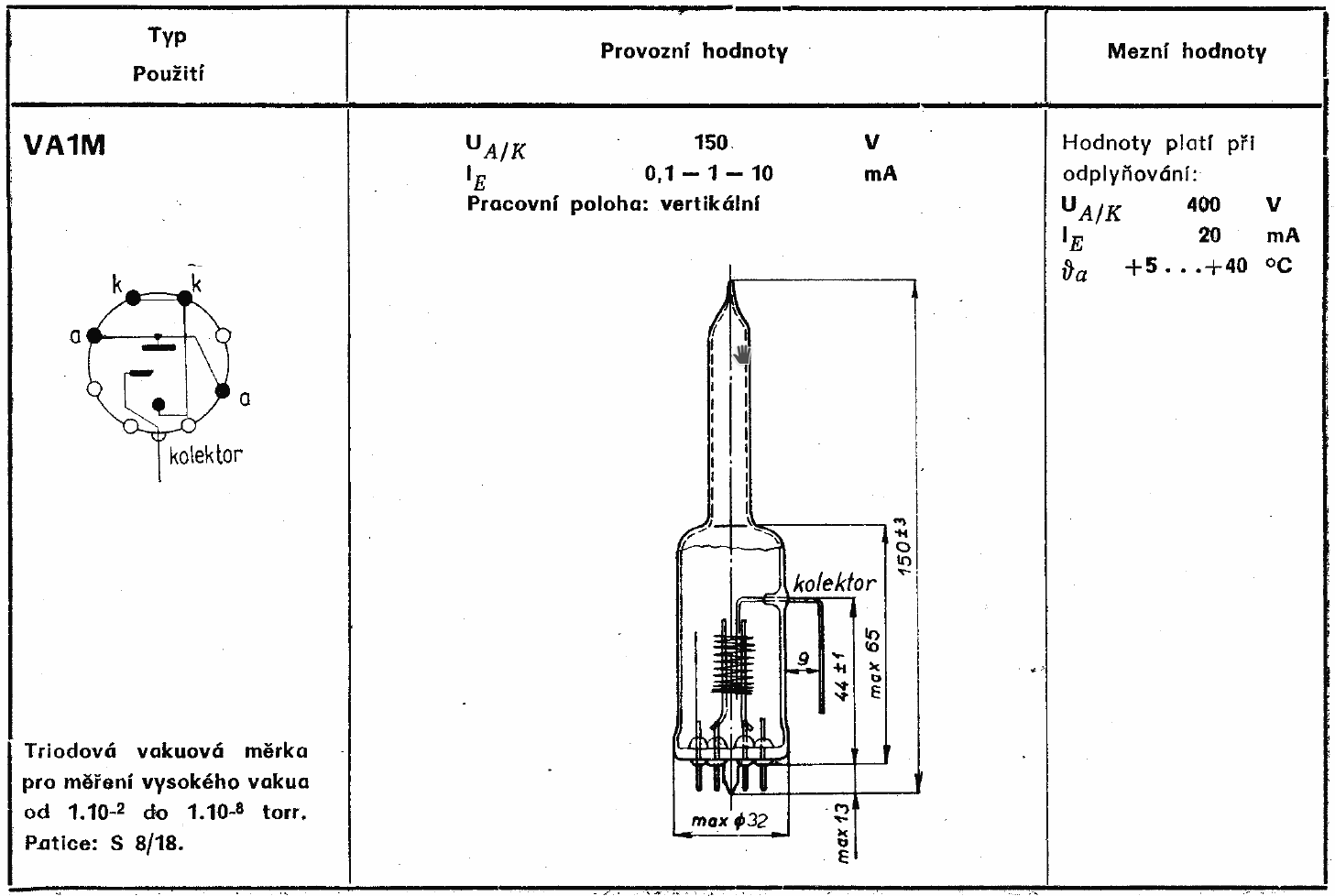

Pokud se nemýlím, tak by to mělo být toto.
Taky viz příloha nebo zde.
Případně zkus někam dát ty detailnější fotky elektrodového systému, i z více stran a úhlů... Nezdá se mi totiž (podle katalogu), že by tam explicitně bylo žhavení, což Bayard-Alpert má.
No a měrka pro Penningův vakuometr (nežhavená) vypadá zase jinak...

Jak koukám do toho katalogového listu, tak v něm je katoda nežhavená. Což je divné. Že by něco radioaktivního??? Nebo nějaký slaboučký doutnavý výboj? Nebo vnější magnet?
Ale jsem přesvědčený (a paměť je zrádná), že se vyráběla i normální triodová vakuoměrka v takové baňce. V ní žhavení bylo a paměť mi říká, že bylo zvenku. Přímo žhavená katoda z tlustšího drátku okolo toho systému, anoda uprostřed. Paměť mi říká, že to prý byl molybden. Menší napětí a větší proud, než je u elektronek běžné. Až je najdu, dám vědět, jestli jsem se nezmýlil.

Hm, bohužel jsme se stále ještě nedočkali většího množství detailních fotek vnitřního systému od autora dotazu, jak jsem o ně žádal výše...
