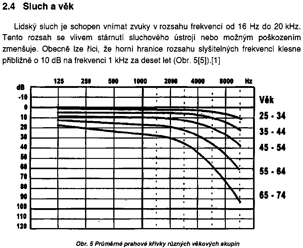

Změnilas repra za lepší - a máš pocit, že sis pohoršila, protože slyšíš víc závad. Přijmi moji (a určitě nebudu sám kdo ti ji projeví) nejhlubší soustrast - vítej do klubu zatracenejch a peklu kvalitního poslechu propadlejch (d)uší. Není návratu, stala ses hi-fi posluchačkou a nezbyde ti nic jinýho, než si pro ukojení svejch hříšnejch potřeb kvalitního poslechu začít pořizovat kvalitnější zešilovač, kvalitnější přehrávač, kvalitnější DAC ...

Ekkare, to vyřeší postupující věk.
