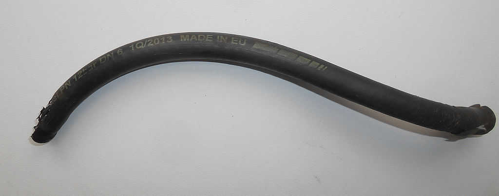

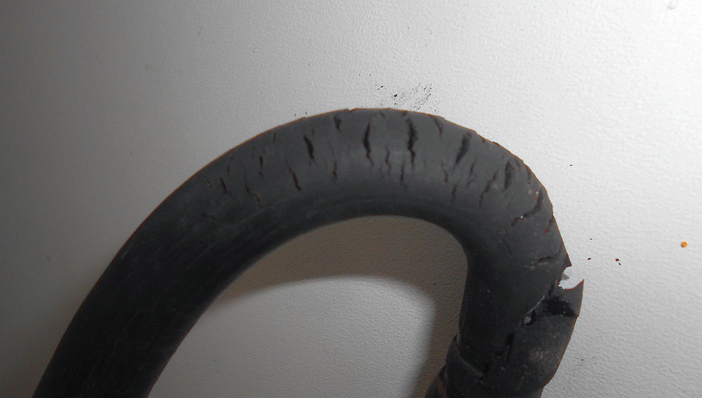

Třetina nádrže zahradního traktoru přes noc zmizela, tak jsem se podíval co je příčinou.
Viz foto.
Instalace zřejmě original od výrobce, výrobek má sice podle potisku držet 12 bar, ale palivo tomu zřejmě nesvědčí i při nulovém nebo skoro záporném tlaku. Hadička mazlavá a propustná.
Je to normální?

Jo, je poměrně běžný, že se palivový hadice nahrazujou tlakovýma pro hydrauliku nebo dokonce jen plynovýma pro hořlavý plyny s vnitřním/mezivrstvovým opletením. Žádná hadice z gumy nebo plastu nevydrží působení pohonnejch hmot donekonečna, rychlost degradace zvyšujou "obnovitelný" složky paliv, protože jsou chemicky mnohem agresivnější než starý klasický minerální. Na jo dlouhodobou životnost by sis tam musel dát kovovou trubku ... a ani u ní nebudeš mít 100% jistotu materiálový odolnosti proti ne přímo palivu, ale proti jeho oxidačním produktům.

Hadice na 12 bar by toho hydraulicky moc nepřenesla.
Vypadá to jako obyčejná palivová hadice. Mám špatnou zkušenost se zn. Semperit. Přestože je přímo určená na paliva, tak po pár letech styku s obyčejným benzínem dopadne úplně stejně jako ta hadice na fotce.

A proč bylito mutakne bylo? MEŘO je methyl-ester babišsračky, neboli když časem zoxiduje neboli žlukne jako každej správnej rostliňák, vznikne nám kyselina mravenčí a její další "metabolity". Jelikož je to kyselina organická a má v molekule vázanej uhlík, tak je aktivní i k organickým látkám neboli všem dalším uhlovodíkům gumu přírodní und syntetickou nevyjímaje. Rozdíl je jen v rychlosti, s jakou ve žraní vzájemnejch uhlo-uhlíkovejch vazeb a vylučování vodíku do okolního prostředí postupuje. Popsaný děje mají za následek rozpad původně dlouhejch uhlíkovejch molekul na kratší = plasty a guma "zvětrávají", "řídnou" až začnou praskat a drolit se. Obdobný efekty vybuzujou přídavky etanolu a občas i pokusy o přídavek metanolu do paliva pro motory zážehový - z etanolu je octovka, z metylu mravenčovka, obě dvě určitě žádnýmu plastu nechutnaj - zato on jim jo ... A to nemluvím o kyselý degradaci olejů, do kterejch se to svinstvo nakonec spláchne z míst, kde se to dokonale nespálí nebo kde se usaděj nedokonale spálený zbytky. V dnešní době už není moc daleko do doby, kdy bude z každýho odstavenýho auta vysloveně slyšet chřoupání koroze, jak žere těma kyselinama z obabišsračkovanejch paliv nádrže, palivový vedení i motory jako takový ...
