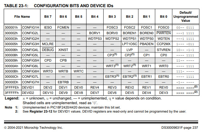

Edit: v příloze posílám výtah z datasheetu tohoto procesoru.
Adresa 030001 je v tvém HEXu 00,
Adresa 030002 je v tvém HEXu 02,
Adresa 030003 je v tvém HEXu 1E,
Adresa 030005 je v tvém HEXu 1E,
Adresa 030006 je v tvém HEXu BE
(pokud nejsou ty byty prohozeny).
Podívej se, zdali je vůbec možné, aby tyto adresy měly uvedené hodnoty (některé bity jsou natvrdo nastaveny na nulu a tudíž nejsou všechny kombinace možné). Podle mě může být problém u adresy 030005. Podle přiloženého obrázku nemůže mít hodnotu 1E (to by musel být Bit 4 nastaven do 1 - a to není možné. S ostatními bity této adresy je taky problém).
Co je to za konstrukci?

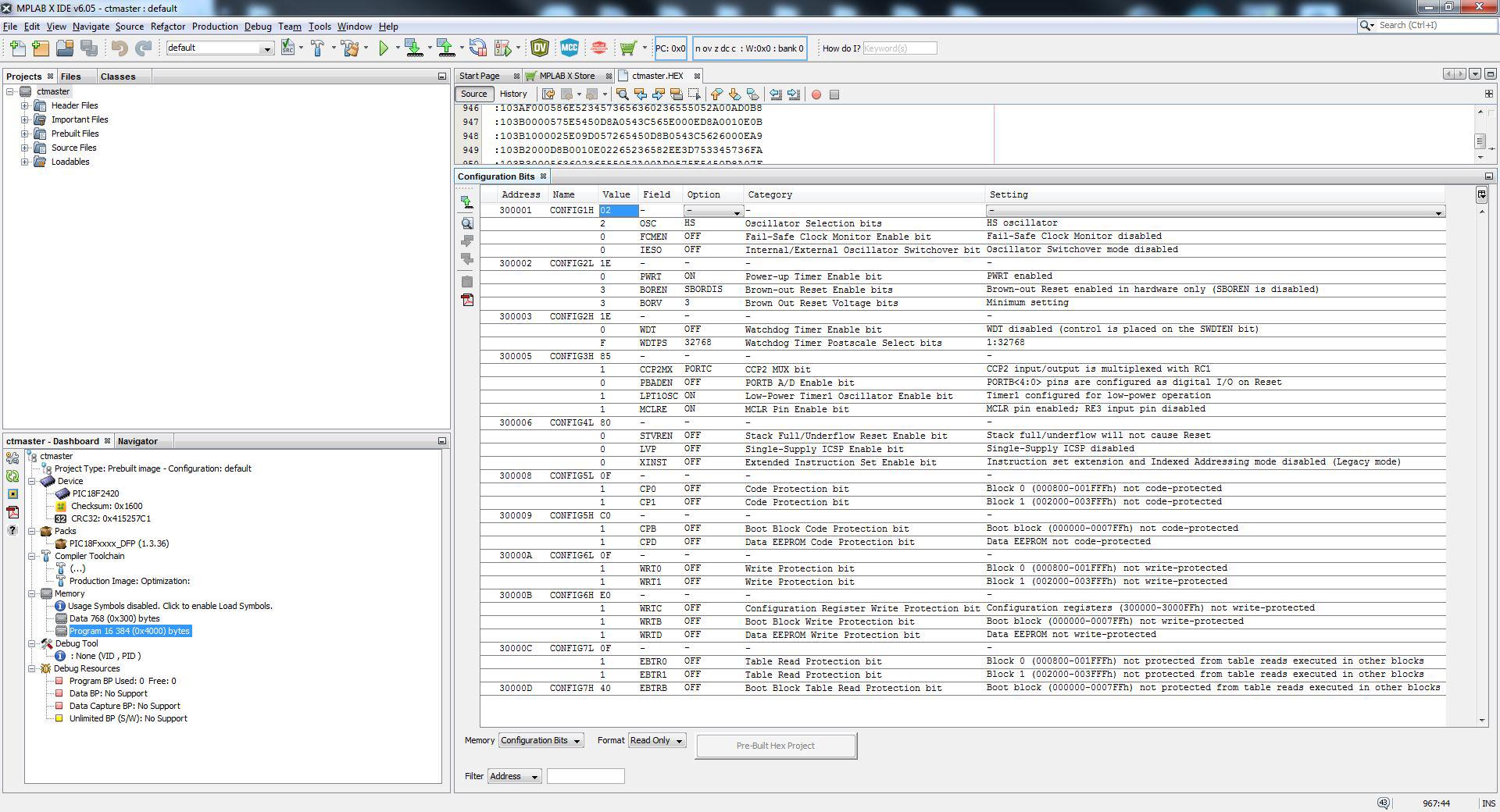

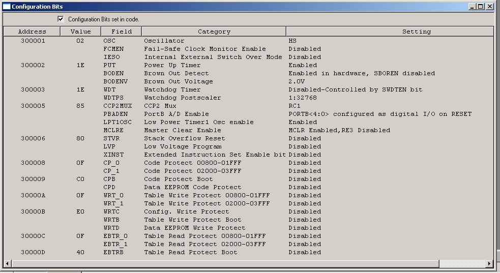

Po nahrání do MPLAB viz. první obr. v příloze. Druhý obrázek zobrazuje konf. bity podle autora projektu. V MPLABu jsem dal Import, zkontroloval nastavení konf. bitů, uložil do nového HEX souboru a programátor už neprotestoval. Jediné, co se mi nepodařilo, donutit jej aby detekoval PIC. Zkusím ještě objednat PICKIT.
