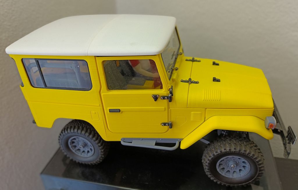

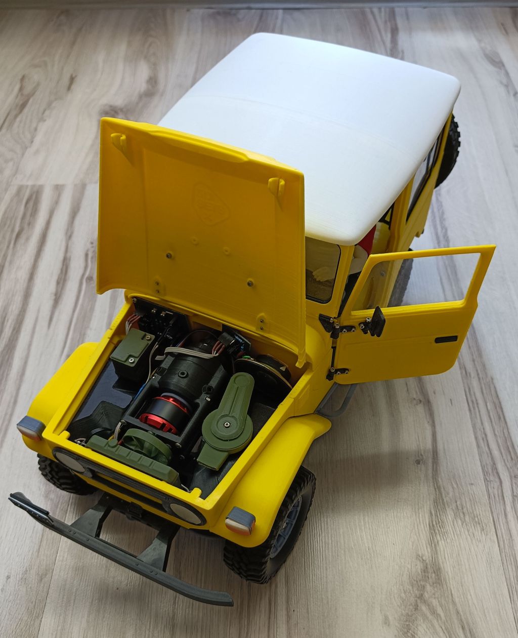

5) já to třeba beru částečně jako modelařinu a taky jako příležitost se na stará kolena naučit něco nového. Třeba kreslení věcí k tisku ve 3D programu. Nebo si udělat něco, co není běžně k mání. Pro mě je třeba v tuhle chvíli výzva skener na 8mm. Téměř celé to bude tištěné.
Jezevec mi předběhl, ale popsal to téměř stejně. A jen pro ilustraci sem dám tu "modelařinu". Je to 1:10 a tištěná je i převodovka a diferenciály.
Dalo by se toho napsat víc, ale snad tohle stačí.
