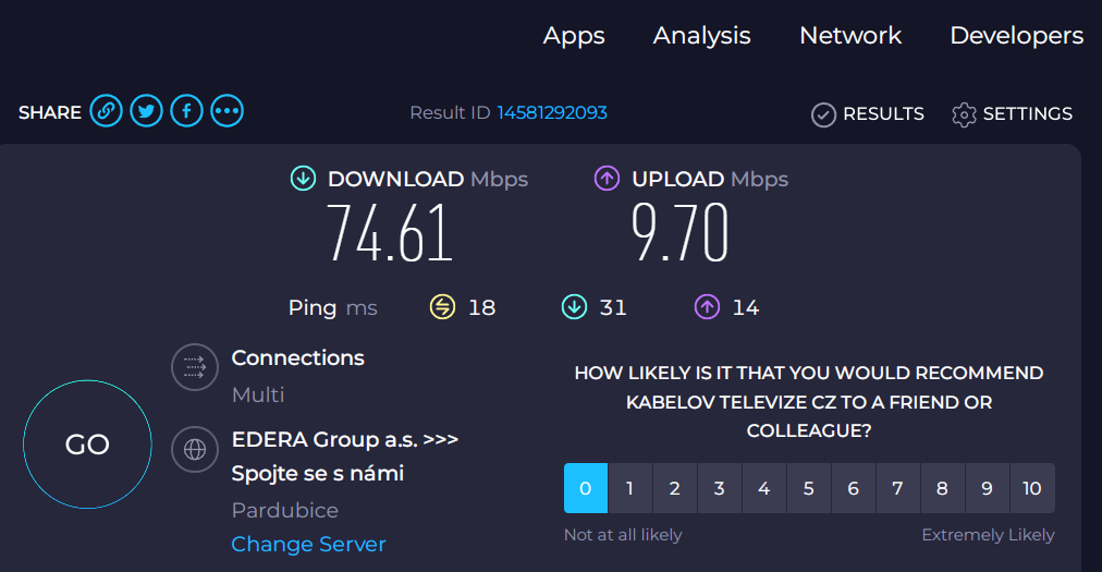

A KONEČNĚ nám po asi 20 letech sdělili, kdy začne fyzická realizace optickýho připojení našich bytů a baráků, do kterejch máme zavedenou optiku - ale jen tou formou, že ze zdi v krabičce trčí metr obalenýho optovlákna bez jakýhokoliv dalšího využití. Tak podle vyjádření místního vedení pobočky káblofky se to o letošních prázdninách má začít hejbat. Slibovaný jsou symetrický tarify up/down 1:1, začínat by měly na 25Mb/s, tak začínám taky uvažovat, jak to pak ve finále pozapojovat - protože samozřejmě, vývod společný antény, káblofky i tý optiky je v místnosti na druhým konci bytu, než ve který by byl skutečně potřeba, takže i teď musím nejdřív všecko "tahat" nějakejch 15-16m kabelem do míst, kde se ty signály dají nějak použít (TV, počítače, převod na home Wi-Fi atd).
A kutilmile - nelituju tě
Pod schody máme serverovnu připojenou původně optikou 2x2 TB, jestli jsou nějaká omezení pro tu GigaLAN na routerech, jsem ještě nepostřehl. Než jsem "datově pažravá" zařízení připojil metalikou, byl problém hlavně s wifinou - zaprasené pásmo 2,4 "megasilnými routery" po celém sídlišti, těch 5 GHz už nám umí i jeden noťas, dva mobily a televize, ale tu jsem taky radši připojil kabelema wifinu vypnul (nevidím důvod s televizí ještě obtěžovat wifinu, když se s ní nikam nechodí a kabelem může být připojená trvale stejně, jako tiskárna s printserverem).
Teď máme připojení samostatnou optikou až do bytů, mělo by to být za stejný peníz, jako po metalice, jen se to jmenuje Fiber 400, a optická přípojka na patu domu je pro tuto síť samostatná. Čekám ještě na vyjádření providera, jak je to s dalšími omezením cestou, každá síť má totiž na některém kabelu uzel a přiškrcené místo, o kterém se provideři z obchodních důvodů nezmiňují, zvlášť, jestli to omezení po 95% času neomezuje. Tak uvidíme, s čím chlapci přijdou, třeba nakonec zůstanu připojený tou metalikou. Na službě neprodělají ani nevydělají, jen prodají o jeden převodník (ppř. s routerem) méně.

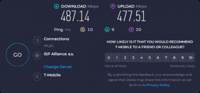

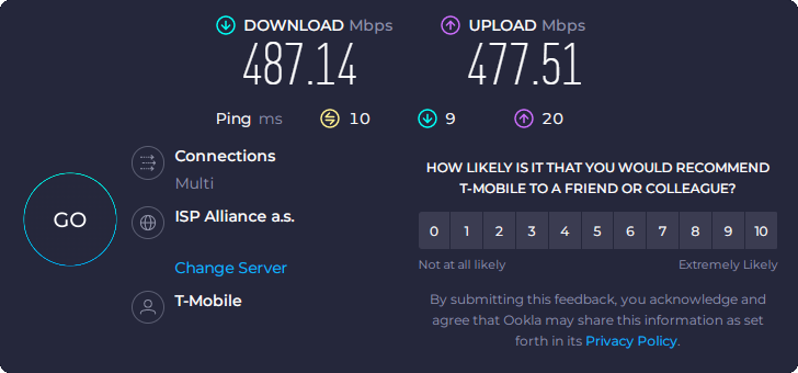

Eth. porty: 4 x 1Gbps + 1 x 2,5 Gbps, WiFi 2,4GHz a 5GHz.
Lokalita: Česká Lípa, Tarif: Můj optický internet M 500/500, měsíční poplatek 399 Kč
Po dobu prvních 12-ti měsíců je měsíční poplatek jen 299 Kč, ale já už to mám déle takže platím těch 399 Kč.
Ten switch by po přepojení na optiku odpadl, protože router přijde přímo na jeho místo. Rychlejší switch mě zatím nic nenutilo koupit.
