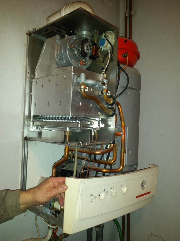

dobří známí mají plynový kotel IMMERGAS. Ten se před úpár dny odporoučel. Zapne se oběhové čerpadlo, ale potom nezapne ventilátor do komína a nezačne dávat jiskru k zapálení. Kde začít s opravou?

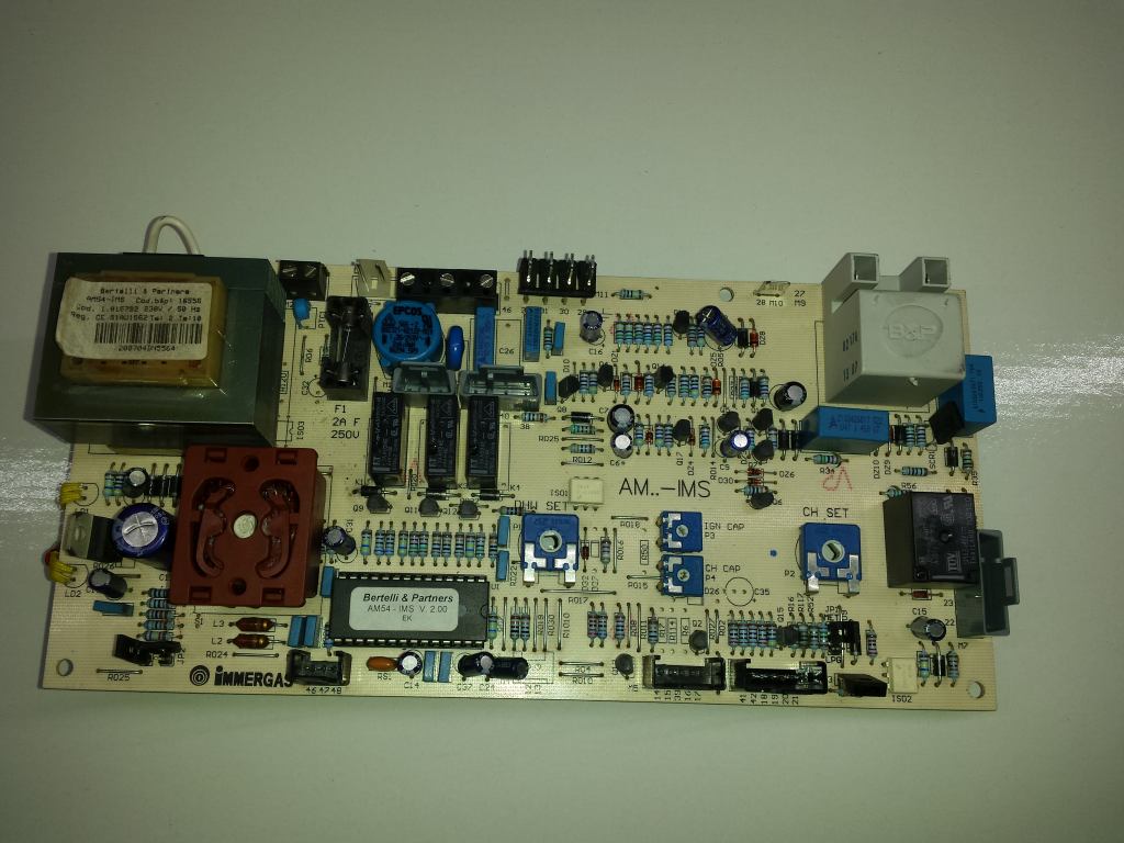

Zkontroluj, že se ventilátor volně otáčí - odcházejí na něm s věkem ložiska. Pokud ano, zkontroluj relé, co ho spíná, jestli nemá opálené kontakty tak, že už nespíná a pokud bude OK, zkontroluj tranzistor, co relé spíná. To vše odchází. Pak se dají zkusit další věci. Neodpustím si, že by ses v tom neměl vrtat, pokud se v tom vrtáš, přemýšlej a dělej jen to, u čeho bezpečně víš, co děláš.

Aby seplo relé ventilátoru K3 musí být sepnut tranzistor Q2 a relé K1

kotel funguje!
bylo to relé spínajici ventilátor kontakt nespínal.

To relé na ventilátor bylo na obrázku úplně vpravo velké černé čtvercové nebo to bylo jedno z těch malých černých?
U těch malých se mi v jiné podobné aplikaci stává, že se slepují kontakty.

Je to prostřední relé
