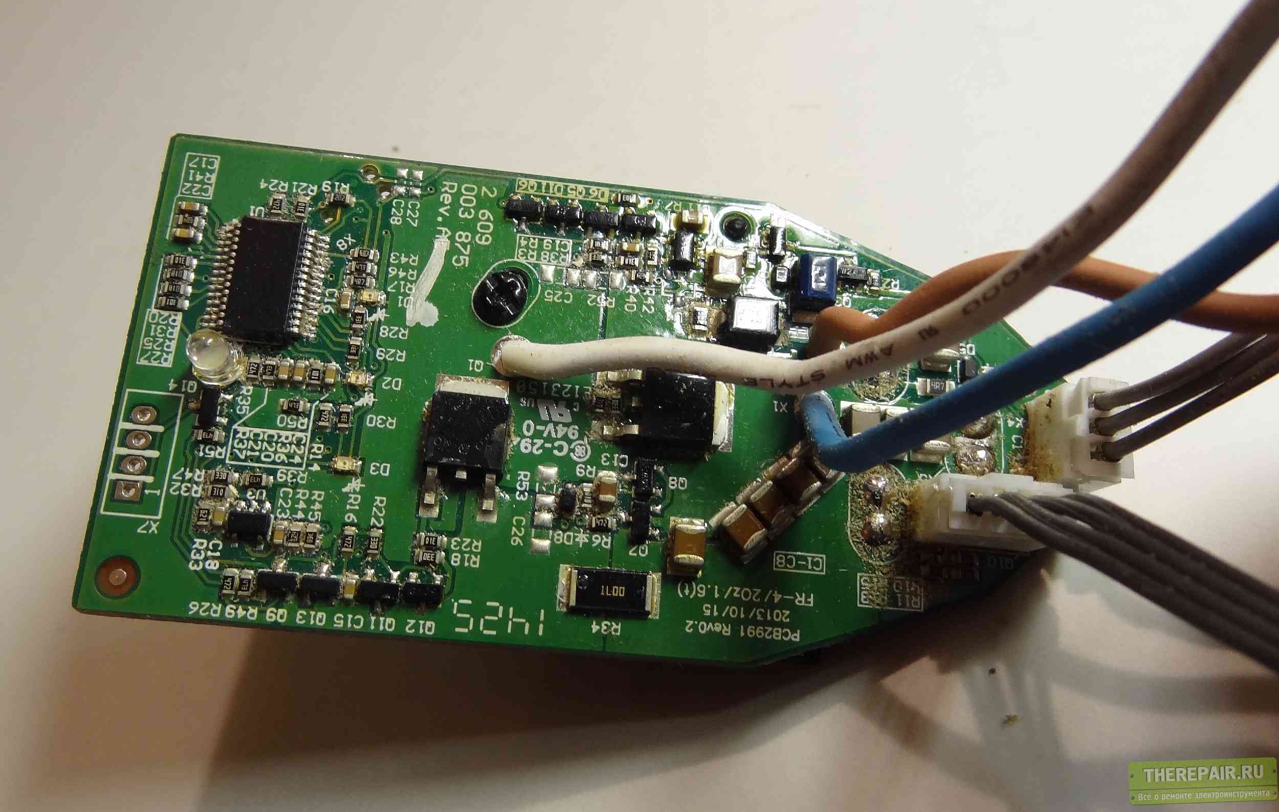

Nazdar majstri,
potreboval by som prosim hodnotu odporu R2 z dosky elektroniky uvedeneho skrutkovaca. Oznacenie dosky je P/N 2609005141.
Dakujem.
#2 Příspěvek od ok1hga »
jestli je to tato deska . . .
tak R2 by měl být stejný jako R23, změř si ho . . .
. . . ale myslím, že by to mohlo být 31 ohm.
taky sem můžeš dát detailní fotku té tvé desky.

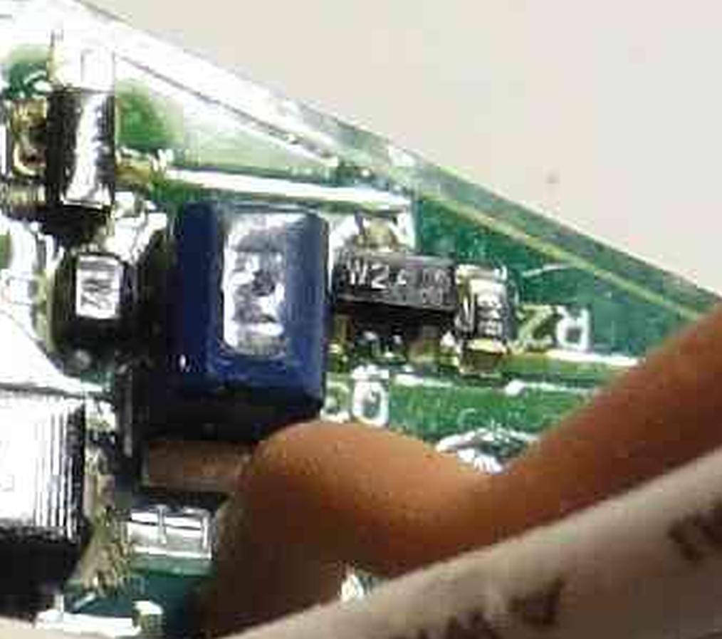

#3 Příspěvek od jezevec »
Ten popis na R2 nevypadá na trojku, spíš jako E10 nebo 610, ale ta fotka je dost mizerná.

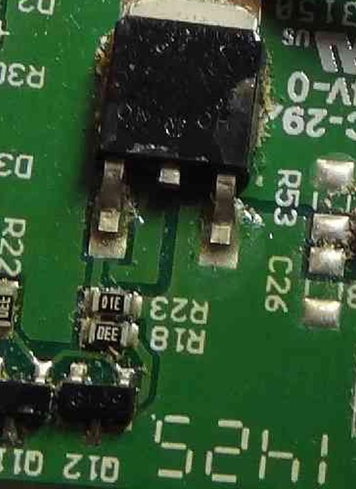

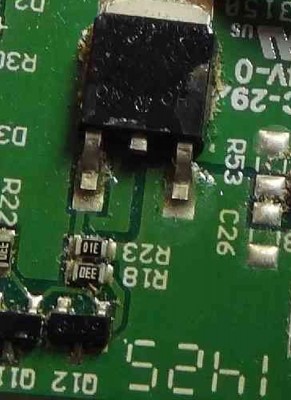

#4 Příspěvek od rnbw »
31R je nezmyselna hodnota - R23 vyzera ako 01E, tzn. 1M. R2 vyzera inak.

#5 Příspěvek od cabernet »
Jedna som o tu istu dosku ako je na obrazku. Meranim zistene: R23= 1MOhm. Bohuzial na doske, ktoru sa snazim opravit, spominany rezistor chyba. Z obrazku mi nie je uplne jasne, ake oznacenie ma odpor R2. Ak je to mozne, prosim odfot to detailnejsie, alebo staci napisat aspon znaky z odporu (R2).

#6 Příspěvek od ok1hga »
nevyfotím, nemám to u sebe, tohle je nejčitelnější fotka z netu, co jsem našel . . .
to 1M to klidně může být, zkus ho tam doplnit a uvidíš . . .
Příspěvky: 37414
#7 Příspěvek od rnbw »
Moze to byt aj 01B, tzn. 1K.

#8 Příspěvek od cabernet »
Ak je to mozne, prosim este oznacenie vykonovej SMD diody vedla bieleho vodica na pozicii D9. Vymenil som tranzistory, opravil dva spoje na DPS. Doska zacala javit znamky zivota tym, ze sa po zatlaceni spinaca aspon niekolkokrat rozblikaju vsetky LED, motor sa netoci. Spominana dioda je viditelne poskodena, meranim prerusena.
