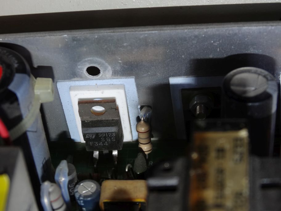

Zatím bez úspěchu hledám parametry tohoto (vadného) soínacího tranzistoru v cca 70W síťovém zdroji.
Už asi jenom vodnou náhradu.
http://www.elektronikjk.pl/elementy_czy ... GSF444.pdf

Tak prvně to není FET, ale NPN a za druhé při spínací frekvenci 50kHz tam plácni skoro cokoliv chceš, co bude NPN, mít pouzdro TO-220 a napětí 1000V a proud 7A...
Spíš bych zjišťoval, proč to odešlo. Že by kundíky? :lol:

Máš pravdu, Ten FET zůstal v názvu i když jsem našel datasheet, což byla pro mne trochu křížovka
SGS F344.
Nějaké náhrady jsem našel, ale mají menší Vceo jen 450V, což se mi zdá na hraně, Ale třeba jsem zatím málo hledal.

Pokud je to flyback měnič (nejspíš ano) a nemá dostatečně ošetřené špičky Uce (malá vzájemná indukčnost primáru a sekundáru trafa, správně navržený snubber člen na primárním vinutí atd.), tak může Uce 450V být málo.
S rezervou by to napěťově splňoval nějaký transistor určený do koncového stupně H rozkladu (BU508 a novější typy), ale problém je v tom, že obvykle nemá dostatečně rychlé vypínání (v rozkladu není tak úplně nutné) a mívá ještě nižší h21E...
Zkusil bych něco s tím nižším Uce (třeba BUT11A, BUT12A nebo něco japonského, tedy zpravidla 2SC....) na nižším napájecím napětí (přes reg. trafo) a osciloskopem s VN sondou posoudil, co je na kolektoru. Kritický může přitom být zkrat na výstupu zdroje.
Podmínkou úspěchu je primární kontrola všeho okolo, jak už píšu výše.

Dík za rady, budu muset prohlédnout šuplíky a pokud nějaký vhodný tranzistor najdu, budu dál pokračovat. BUT12A má právě Vceo jen 450V. Ještě je u nás dostupný BU508A, je to sice trochu "kanón na vrabce", ale mohlo by to také být řešení.

O BU508 se zmiňuju výše. Bude nejspíš pomalý a má malou betu (kromě většího pouzdra).
Dobrým řešením by možná mohl být "Japonec" z H rozkladu CRT monitoru se SVGA a vyšší normou. Pokud někde seženeš vrak, dívej se třeba po 2SC3688 (zase ovšem má větší pouzdro).
Pozor na to, že kusy se stejným označením, které se dají zakoupit dnes za pár Kč, budou velmi pravděpodobně nějaké padělky z PRCu.

Měl bych mít někde asi 40 ks nepoužitých BU4522AX.
Relativně by mohl vyhovět (spínací časy při 64kHz jsou podobné jako u originálu).
A když se dívám na tu fotku, tak v hliníkovém chladiči je nad původním tranzistorem ještě jedna díra - tam by tento větší tranzistor mohl jít uchytit?
