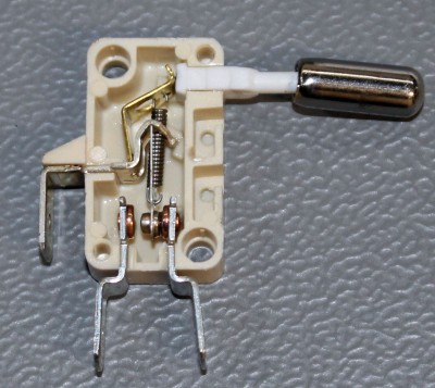

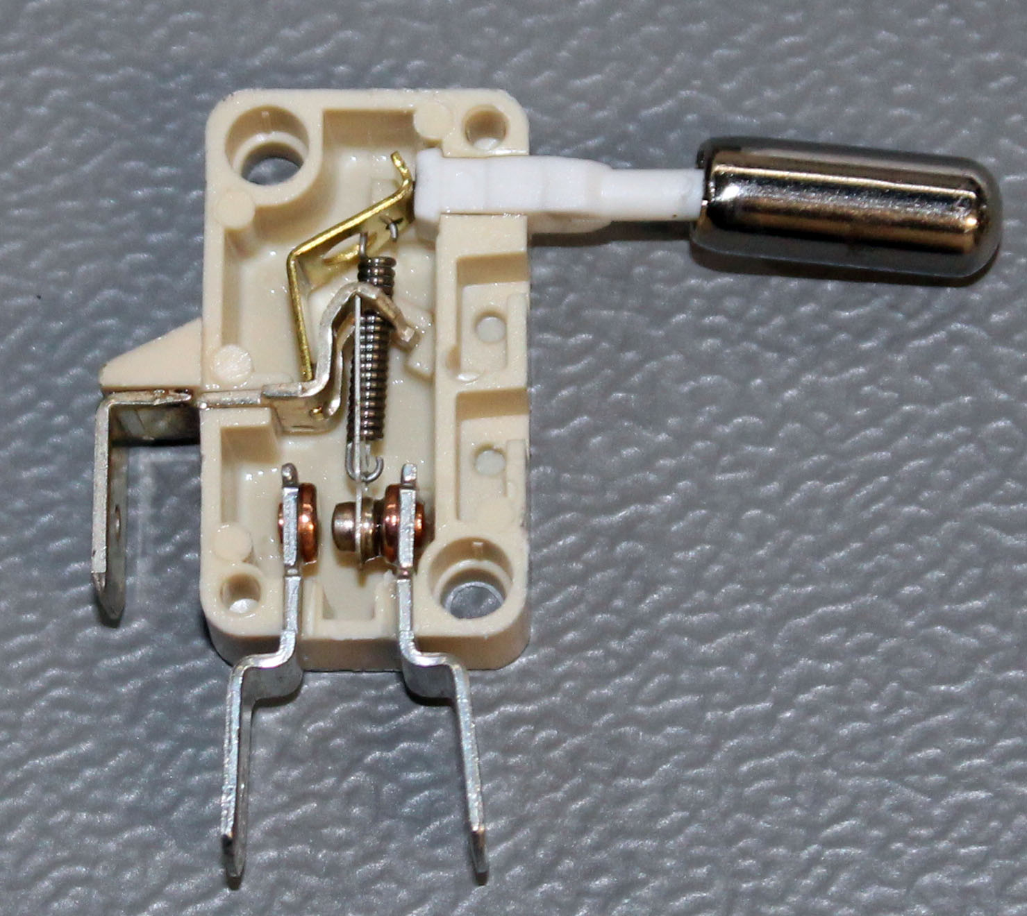

Mám tu vadnej stroj s tímto mikrospínačem, myslel jsem, že bude oprskanej, protože občas sepnul, občas ne (myšleno stroj reagoval/nereagoval). Protože má to speciální tlačítko, uvnitř ještě s další pružinou, tak nejde nahradit jen tak nějakým běžným typem. Rozdělal jsem ho proto a zkusil vyčistit sprayem na kontakty a listem papíru. Nepomohlo to vůbec ničemu. V sepnutým stavu měl někdy desítky Ω, někdy stovky kΩ a někdy i MΩ. Kontakty samotný jsou jako nový, není na nich vidět nejmenší opotřebení/opálení, zřejmě spíná minimální proudy. Napadlo mě prohodit sepnuto/rozepnuto, protože jsou náhodou identický a závada se vyřešila, respektive přesunula na NC pozici, což mě netrápí. Mohl být teda problém v tom spojení kontaktu s plechem? Nic jinýho mě nenapadá.

Mozno je ten kontakt blbo nalisovany. Skus opravit zverakom alebo kladivom.

ak si tie kontakty prehodil a zavada sa presunula, tak je to celkom mozne.
ved skus zmerat odpor na tom kontakte. resp. skus ten kontakt rozne stlacat, skusat s nim hybat..
alebo jemne poklepat kladivom, nech sa zlepsi kontakt medzi tym nitom a plechom

To sa snáď dá zmerať multimetrom kde je odpor, či medzi kontaktami alebo medzi kontaktom a plechom. Pokiaľ na povrchu, stačí oškrabať, alebo párkrát zopnúť a rozopnúť 10A.

Udělej test, namísto multimetru, připojit malou žárovičku + zdroj + zkusit procvakat. Jde o to, že spínač může vyžadovat minimální proud pro "proražení" povrchových oxidů (wetting current). Jde o to, že nový kus funguje i pro malé proudy, vlivem vlhkosti atd. vyžaduje onen minimální proud.

Podle mě tam oxidace nebude ale ten jeden kontakt (ta "lentilka") bude mít nepravidelný přechodový odpor s plechem (vývodem).

Díky za názory, ale je to opravdu v tom propojení kontaktu s plechem. I když to vypadá spojený, tak není.
