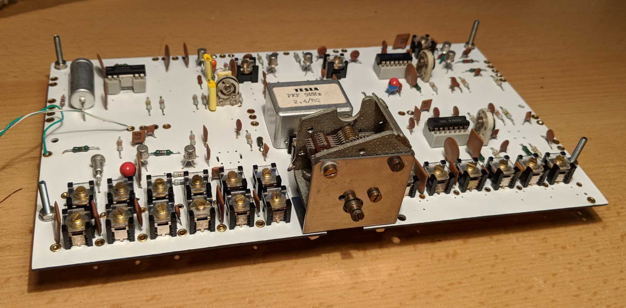

rozhodol som sa postaviť tento prijímač. Bude to môj prvý amatérsky prijímač. Snažím sa prekonávať rôzne menšie a väčšie problémy (tie skutočne veľké ešte len prídu).
V rámci riešenia tých menších problémov mám teraz dve otázky.

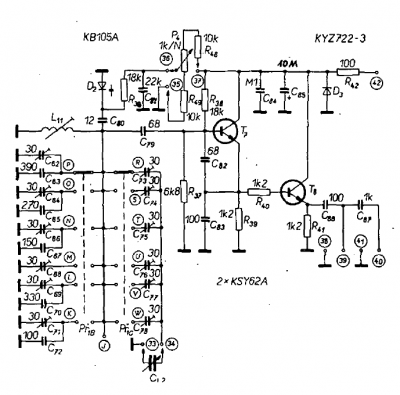

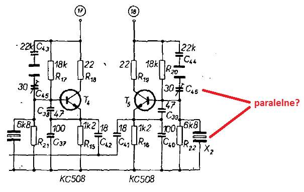

1. Zapojenie kryštálov v BFO. Už som to riešil v inom svojom príspevku. V Clappovom oscilátore sa používa sériový rezonančný obvod. Pri použití kryštálu sa dáva do série s kryštálom sériový dolaďovací kondenzátor. Pripadá mi to logické a mám to overené aj z iných schém. V tomto prijímači je ale dolaďovací kondenzátor paralelne. Je to tak správne?
Viem, že existuje sériová rezonania a rezonancia na paralelnú kapacitu a podľa toho sa kupujú kryštály. Z HK mi ponúkli nasledovné:
Krystal 8998.4 kHz Cp=30 pF
Krystal 9001.6 kHz Cp=30 pF
Bude dané zapojenie s týmito kryštálmi (t.j. s paralelným trimrom) ladiť tie USB/LSB frekvencie? Alebo mám očakávať zmenu na DPS - trimre do série s kryštálmi. Alebo s týmito kryštálmi vôbec nenastavím USB/LSB frekvencie v Clappovom oscilátore, a budem musieť zohnať XTAL-y so sériovou rezonanciou??

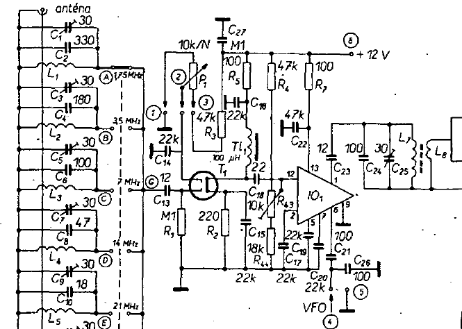

2. Druhý problém je s MF filtrom. Filtre z HK sú moc drahé do takejto konštrukie, takže som sa rozhodol skúsiť šťastie, teda použiť zásoby. Mám tu originál TESLA PKF 9MHz 2,4/8Q. Na krabičke má červenou bodkou označený výstup (je to uvedené v katalógu). Ale na fotke toho originálneho prijímača je zaletovaný naopak, t.j. do červenej bodky je privedený výstup zmiešavača. Viď obálka AR 1977/9. Záleží na správnom pripojení vstupu/výstupu, alebo je ten filter plne reciproký? Zatiaľ som ho nezaletoval, je len vloženy do dosky na tej fotke.
Vďaka za pripomienky.
#2 Příspěvek od ok1hga »
řešíš kraviny dopředu . . .
1. nevíš jak přesně se v Hradci trefili s frekvencí . . . dej je tam a změř to,
pak teprve budeš vědět jestli to půjde, nebo budeš muset bastlit.
2. další neznámá . . . krystalový filtr po létech může sám trochu odcestovat . . .
teď to neřeš !
dej to do desky a při oživování pořádně měřit (spektrák s generátorem nutnost)
ten filtr by měl být z obou stran stejný, ale jen bůh ví v jakém je stavu a platí to co jsem napsal výše !
. . . sestavit a měřit !

Jen podle schématu bych si tipnul, že anténní vazba jediným společným provlečeným drátem skrz toroid pro pásma 1,7 až 28 MHz bude nutně kompromisní. Slabé místo asi bude známý MAA661 s jeho proměnlivou kvalitou a hlavně množství těch polystyrenových kapacitních trimrů, jejich spolehlivost je "pověstná". Trimry obecně do VFO je diskutabilní nápad, dolaďování varikapem taky. Uváděl někdo někdy vůbec parametry toho přijímače?

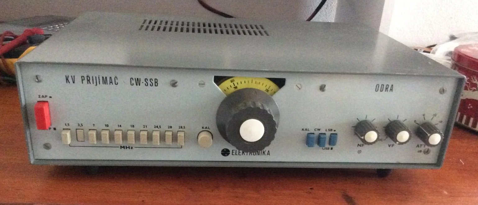

a nakonec si pořídil z druhé ruky přijímač ODRA a myslím, že ho provozuje do dnešních dnů.
je tam i odkaz na dokumentaci v pdf
tento přijímač je na o dost lepší součástkové základně, kde se vyhneš právě problémům s MAA661 a MA0403 . . . oba obvody byly už ve své době docela problematické a zmíněný NF zesilovač MA0403 se snad ani v žádném komerčním zařízení pro své vlastnosti nikdy neobjevil.

->Crifodo" Dobré postrehy. Nad tým všetkým som tiež dumal ešte pre začatím práce. Ešte by som pridal z môjho pohľadu bizarné hodnoty LC v oscilátore, kde sa používa na celý rozsah BFO indukčnosť 0,5 uH v kombinácii s kapacitou do 500 pF. Taktiež som osadil odpory TR212, pretože mi ide z nejakého vnútorného dôvodu aj o dobovú vernosť, a neviem, či som nemal osadiť radšej kovové. MAA661 mám niekoľko kusov, pre istoru z rôznych zdrojov. Dôvody výberu tohoto RXu sú rôzne, je to na pomedzí nedosýtenosti, nostalgie a toho, že autor sľubuje ľahké oživenie a parametre, ktoré spĺňajú "súčasné požiadavky".

K oscilátorové cívce: asi to autorovi nějak vyšlo s průběhem Q na nejnižších rozsazích, takže s přeladěním moc nekolísá výstupní napětí, no a na těch vyšších je relativní přeladění už tak malé, že se to dá skoro považovat za jeden kmitočet. Ujíždění o 600 Hz by dneska asi bylo diskvalifikační, hlavně jak autor zmiňuje přestavbu na transceiver. No jak říkáš, tvůrčímu přetlaku se upustí trochu pára a až bude hotovo, budeš vědět víc.

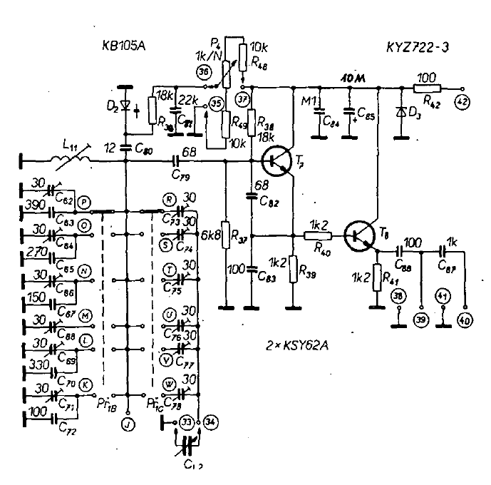

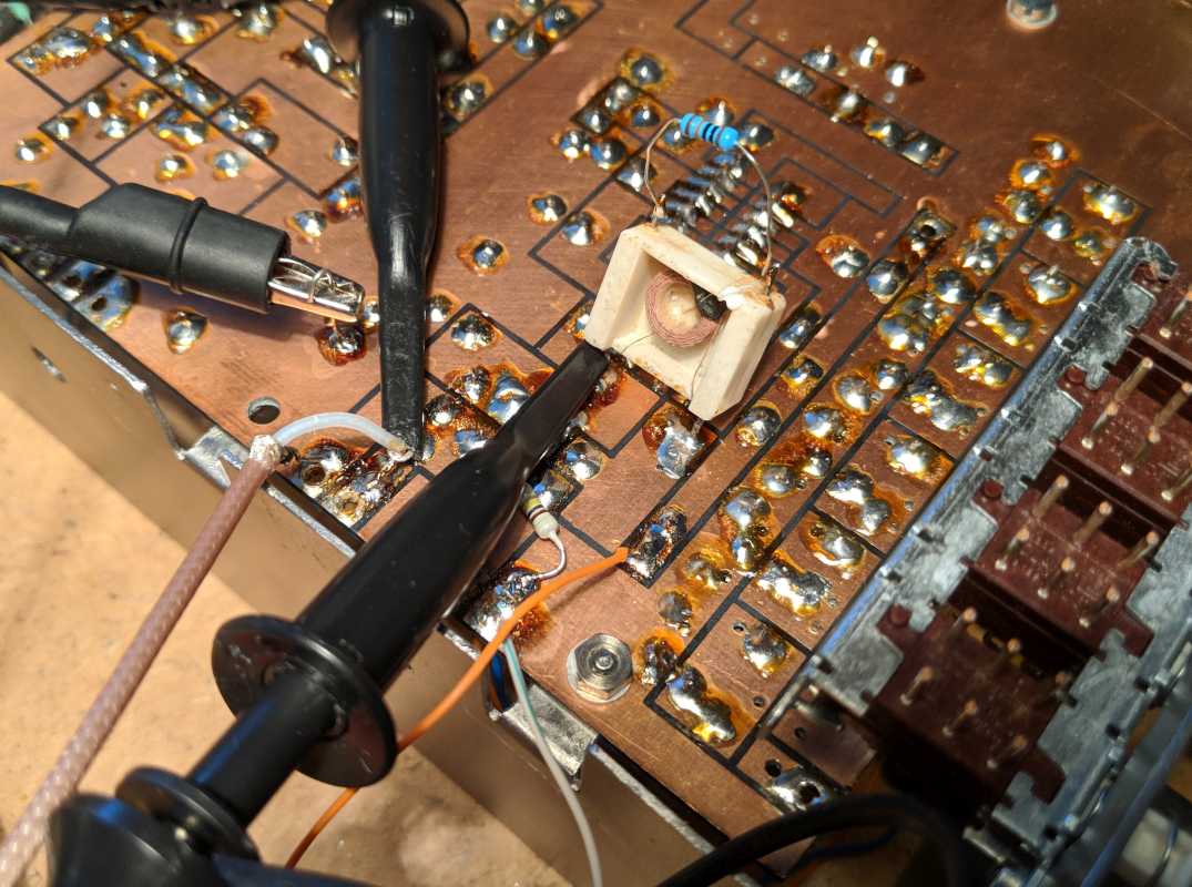

Takže VFO sa podarilo naladiť na všetkých rozsahoch. Jadro je zatiaľ ferivové, ale asi sa nájde aj ferokartové riešenie. Hodnota C82 sa musela zmeniť na 100 pF, aby VFO kmital až dolu pod 10,5 MHz.
Potom už "len" nájsť správne hodnoty paralelných kondenzátorov na každom rozsahu a postupne oditerovať dolaďovaním kondenzátorov + niekedy viacnásobná vymena Cp, až na požadované rozsahy. Bola to babračka a dosť na dlho. To je daň za to, že na všetkých rozsahoch je jedna cievka a rozličné rozladenie.
Bol to dosť veľký problém naladiť kmitočny presne s plastovými trimrami. Jednak nie sú mechaniky pevné a pohyb bežcom nie je plynulý. A jednak som tam dal trimre s hodnotemi 50-60 pF. To bola chyba. Trafiť 23,000 MHz je naozaj nemožné. Chce to keramické stabilné trimre a menšie hodnoty.
Na čo vlastne sa vyrábali tie plastové trimre s hodnotou 60 pF? Vzhľadom na ich mechanickú kvalitu, hodili by sa to bežných komerčných rádií. Ale čo tá veľká hodnota 60 pF? Kde je niečo také potrebné?

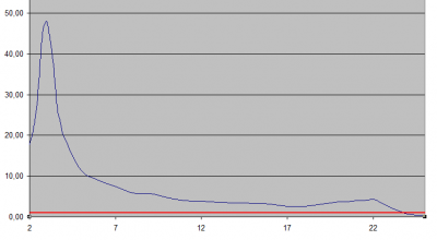

Premeral som charakteristiku VF zosilňovača a vypadá dosť príšerne. Čo iného sa dá čakávať, keď v záťaži je indukčnosť 100 uH s vlastnou kapacitou a má to zosilňovať až do 30 MHz... Zvýšením regulačného napätia na G2 možno zdvihnem zosilnenie na hodnotu 2 na 30 MHz. Ale skôr o tom pochybujem. Na 3 MHz cievka rezonuje a stupeň má obrovské zosilnenie. Na 25 MHz skoro bez prenosu. Je možné, že vzhľadom na jednoduchosť konštrukcie to bol zámer - v každom pásme si človek nastaví alebo stiahne zosilnenie podľa potreby. Na 80m stiahne veľmi, na 10m vytiahne naplno. Je treba to nejako vyrovnať. Ďaľšia prekážka pri oživovaní tohoto prijímača...
Tlmivku T1 som dal približne rovnakú. Je síce vzduchová, ale myslím, že cievka nasadená na odpore (oirg v texte) bude mať rovnaké vlastnosti.
Zosilnenie v grafe je v absolútnych číslach. Na x-osi je frekvencia v MHz.
