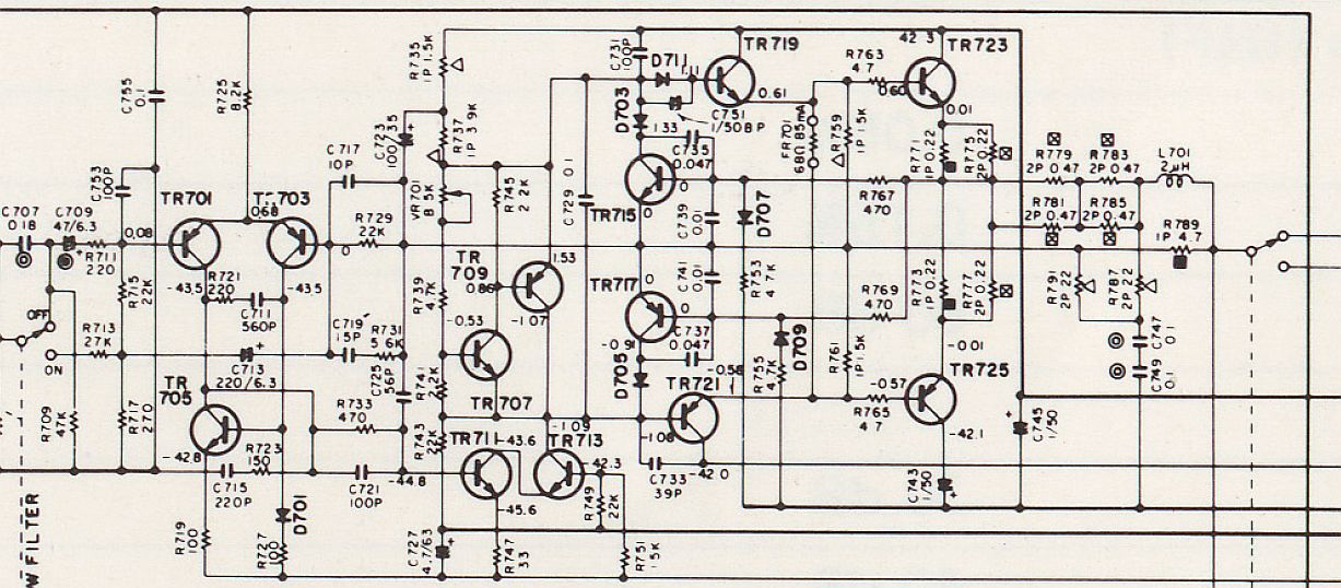

Ve zdroji byla spálená pojistka, po sejmutí krytů koncových tranzistorů vidím nemilé překvapení, pravý kanál je osazen původními tranzistory Toshiba 2SD427+2SB557.
Ale levý kanál: Toshiba 2SD551+ON MJ15004G ... Tanzistory v levém kanále proražené, místo původního "fuse rezistoru" 68R/85mA dal někdo do série 2X33R/0,6W, rezistory nebyly nijak opálené, hodnota taky v pořádku ...
Měl jsem tady nepoužité MJ15003+15004, tak jsem tam dal, vyměnil pojistku 1,6A, po chvilce se relé sepne, z obou kanálů je nezkreslený zvuk, ale po chvilce se začně z těch rezistorů 33R kouřit, vypnul jsem to hned, zkusil jsem na trimru snížit klidový proud, ale beze změny ...
Předpokládám, že použité tranzistory asi nejsou úplně nejlepší náhrada, ale pokud by měl někdo nápad, co proměřit / na co se zaměřit, případně co s tím celkově ?
