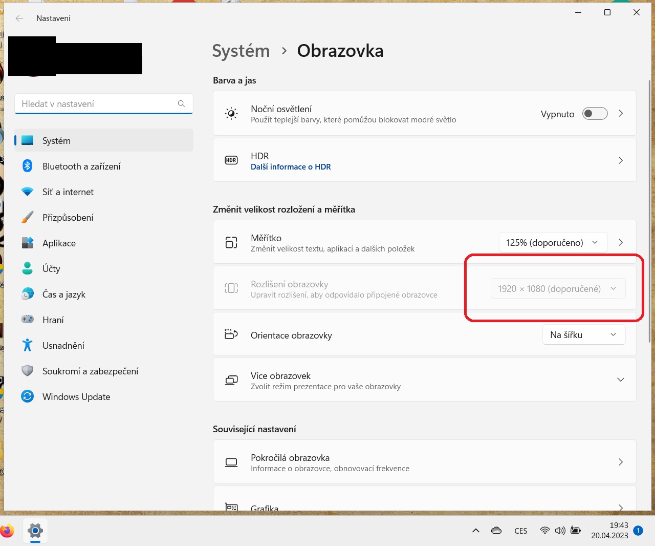

Proč se mi několikrát už stalo u docela nového NB ( https://www.czc.cz/asus-tuf-gaming-a15- ... gJIjPD_BwE ) toto? Drasticky mi klesne rozlišení, a vždy to jde řešit reinstalací ovladačů.
Snad mi se mi teď neodbouchla grafika... a navíc při hraní New Vegas, dost staré hry...!

V popisku to ma FHD panel, jake jine rozliseni by si pan pral? Koukam ze W11 opet nezklamaly, dokonce uz i na stroji kde byly predinstalovany vyrobcem. Snimek obrazovky nicnerikajici. Do spravce zarizeni jsi se dival???

Hlavní problém je, že rozlišení se "nějak proporcionálně pokur*ilo".
Resp. Ikony na ploše jsou větší (zaberou víc místa na displeji) než předtím...

Podle mě se ti jen přepne měřítko, zvětší se ti to na 150 nebo 200%. Na to ani není potřeba přeinstalovávat ovladače, jen to najít a vrátit zpátky. Nejspíš to je chyba ovladače nebo Win11, které tu starší hru asi spouští v nějakém kompatibilním režimu a pak to nevrátí zpět.

že by o řádek vejš na tom screenu?
Příspěvky: 8276
#6 Příspěvek od xsc »
Jo.
