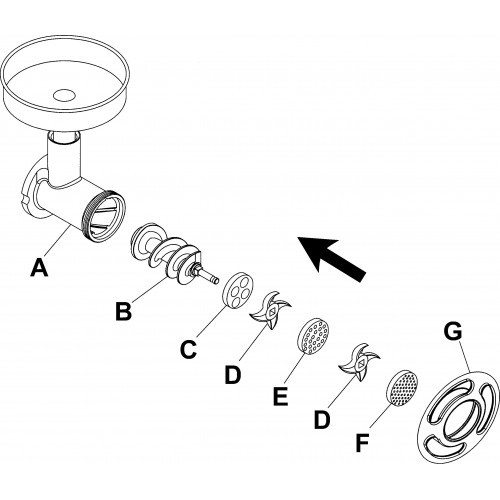

Prosím o vysvetlenie, lebo nerozumiem, prečo sa v mäsiarskych mlýnkoch používa "dvojzloženie". Aký je jeho princíp. Aká je jeho skladba? Patria tam dosky z rôznimi dierami? alebo dosky rovnaké? Ktorý nôž ide prvý? Rezací? stierací?
myslím, že princip je z obrázku jasnej.
Ostatne, samotný šnek by nemal byť úplne tupý a bude sa podielať na mlecom procese, ale minimálne cez tú prvú šajbu (so štyrma veľkými dierami) to mäso asi dostatočne pregniavi - to je môj predpoklad. Koľko mäsiarov chodí na bastlírske forum, neviem. Pre svoje použitie melem iba raz, ak to zomelem nadvakrát (ergo princíp dvojzloženia), zdá sa mi to mäso vyše tuhé - musím dať potom miesto jedného žltka radšej dva
//edit: to isté tu - 2 šajby, 1 obojstranný nožík, prvá šajba hneď za šnekom.
No a ak si pozrieš to pdf-ko s popisom mlynka Fimar na stránke gastrovesely, v popise uvidíš, že sa to nazýva "Unger System". 3 šajby, 2 obojstranné nože, a znova tá prvá šajba hneď za šnekom.

Hlavní šnek nekončil břitem a na unašeč se nejprve nasazoval nůž řezací, pak šajba s velkými otvory (nebo jen se dvěma otvory ledvinovitého tvaru), následoval nůž stírací a šajba s malými otvory.
U tohoto systému je nevýhoda, že před řezacím nožem nakonec zůstává trochu nepořezané suroviny, ale v množství, na které je ten vlk určený je to zanedbatelné.
kutilmil: tu ma Hape možno opraví - ja tomu chápem tak, že ak je hneď za šnekom šajba ako v systéme Unger, tak sa používajú nožíky obojstranné; ak je za šnekom nožík a až za ním šajba (ako v klasickom mlýnku), tak potom nožíky jednostranné, s orientáciou ostria na šajbu. Tu je porovnanie oboch (EN).
Ostatne, zo šneku a tela mlynku bude vždy ostávať nepomletá surovina, nech je systém takový alebo makový, ale ak sa toho mele na stovky kíl, je to zanedbatelné ako Hape píše. Iné je, ak si toho namelem na obed smiešnych dvadsať deka, zato to budem jesť surové... dokým sa človek nezmení na objímku WC misy tri dni v kuse, je čas i na hygienu myslieť
