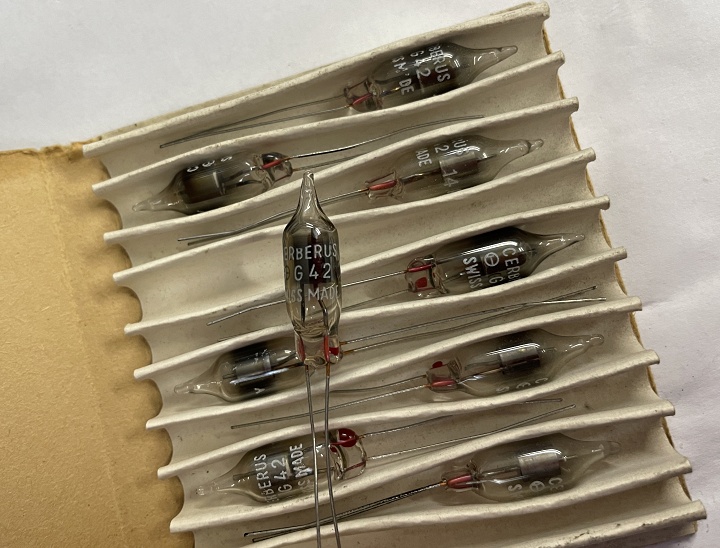

Už skoro 40let mám doma tyto součástky (svítí pěkně modře ale dost slabě). Doteď jsem si myslel že to jsou obyčejné doutnavky.
