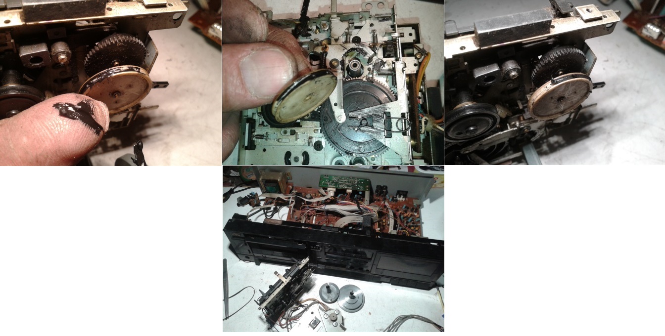

Opravuju tapedeck ve kterém je rozpuštěný řemínek do černé, lepkavé hmoty. Fórum jsem prohledal, ale nikde jsem nenašel způsob jak to vyčistit. Tak mi na to působí líh.

Lieh, izopropanol. Nic silnejsie nepouzivat, aby si neposkodil plastove diely. Je s tym vzdy kopa zabavy, kym sa toho svinstva clovek zbavi.

Tak tak. Niekedy ani vatička nestačí na škáry, a z drážok kolieska sa to musí dolovať hranou listu papiera namočenom v IPA.

Všetko, čo sa dá, umývam prípravkom CIF Cream. A spravidla sa dá umyť všetko ..... zistil som to tiež v snahe, keď už som nevedel, ako sa toho maglajzu zbaviť. Roky nepoužívam nič iné....

Rozblemcanou gumu na kladkách jsem čistil normálním denaturovaným lihem, na drážky v řemeničkách posloužila bavlněná nit, kterou jsem do toho sajrajtu namotal, kápnul na ni odlakovač na nehty a za chvíli odmotal. Tento postup jsem čtyřikrát až pětkrát zopakoval, naposledy jsem použil zase líh.
Jestli tam zbyla nějaká zatvrdlá guma, kterou to nerozpustila, opatrně jsem ji vyškrábl hrotem zalamovacího nože, a pak došlo ještě jednou na nit a líh.

Já jsem začal lihem jako nejslabším rozpouštědlem. A trefil jsem to hned napoprvé. Nejsilnější beru jako toluen. Daný stroj jsem rozebral a řemeničky vykoupal v lihu.

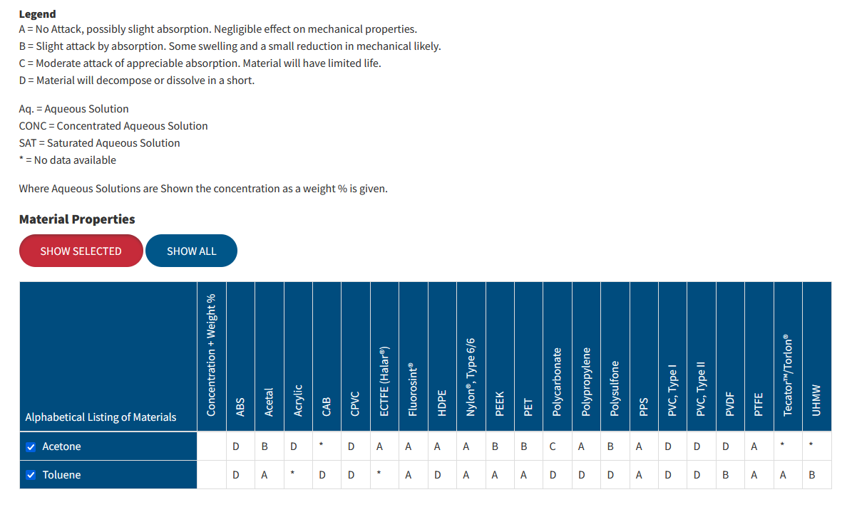

Mimo tému: čo rozpúšťa plasty lepšie? Toluen alebo acetón?

Palo:
https://www.plasticsintl.com/chemical-resistance-chart
Zdá sa, že toluén. Až na materiál PVDF, kde to je z testovaných presne naopak + acetal a PET, ktoré toluén nenaleptá. Viď dole:

Záleží na tom, jaké plasty: ty na bázi styrenu (lisovací hmoty polystyren, Mosten, Krasten, Styroflex, Umastyr a podobné) rozpouští aceton nebo xylen velmi ochotně, ale na některé platí i lakový benzín.
Naproti tomu silon (často používaný na řemeničky) a polyakrylát (plexi) vcelku slušně odolávají i acetonu.
Takový PVC v acetonu (stačí páry) během pár minut nabobtná a po vyschnutí se zase smrští, ale aceton z něj může vyplavit měkčidla a povrch zkřehne.
Ovšem pozor na jednu záludnost - někdy i výrobci chybně uvádějí, že například kryt je z organického skla, což je polyakrylát, čili plexisklo, na který většina ředidel neplatí (leda v určité míře kyselina mravenčí a kyselina octová ledová). Jenomže kápneš na to aceton nebo nitroředidlo a máš matný flek, protože ve skutečnosti jde o průhledný polystyren nebo polykarbonát, který naleptáš i toluenem či perchlorem (Čikuli). Kdysi býval tento čistič na bázi trichloretylenu, ale dnes už není, perchlorem se nedá sjíždět.
Obecně platí, že kdykoli nevíš, co je to za plast, vyzkoušej na některé plošce, kde to nebude vadit ani vidět, co s tím které ředidlo dělá. Vyhneš se tak nepříjemným překvapením.
