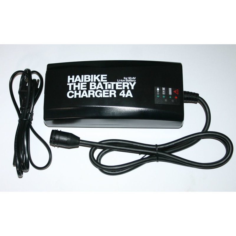

Nový kus té nabíječky není zrovna levná záležitost viz odkaz na Nabíječku HAIBIKE FLYON 4A. Takže se ani moc nedivím tomu, že si to ten známý tazatele raději chce nechat opravit u něj než by si kupoval novou originální nabíječku.
