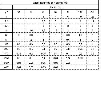

#6 Příspěvek od Jindra2 »
Hodnoty ESR
Jindra
(28.19 KiB) Staženo 305 x
