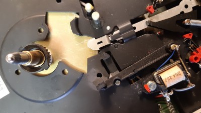

Zjistil jsem, že ve vačce chybí přeřazovací páčka - srpek pro směrování trnu do delší drážky.

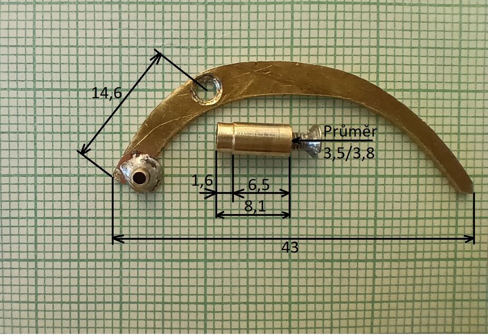

Tak jsem srpek vystříhal a vypiloval z 1mm mosazného plechu.
Na netu se víckrát píše o problémech s automatikou u tohoto stroje.
Proto jsem tu náhradu nafotil. Kdyby ji někdo potřeboval, lze ji vytisknout 3D.

Bez originálu jsem to netrefil zcela přesně, ale funguje to.

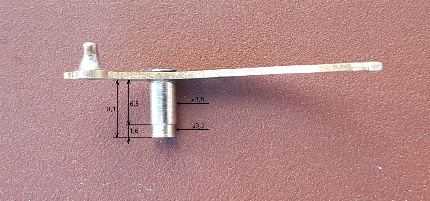

Trn na kratším konci páčky má mít větší průměr, kratší část páčky ještě kratší,
aby trn nedrhnul o zajišťovací jazýček na vačce. Naopak delší konec páčky má být ca o 5mm delší.

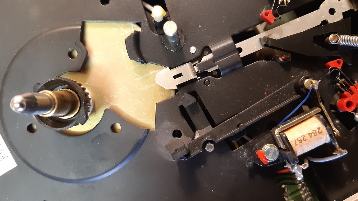

Na třetím obrázku nahoře je vidět bílý trn. Je spojený s pákou, která končí u třecího segmentu pod ložiskem ramínka.
Obě drážky trn vychýlí od středu ke kraji, a zpět ke středu vačky.
Navíc proměnná hloubka drážek způsobí svislý pohyb páky.
Při STARTu elektromagnet dostane vačku do záběru s talířem překlenutím chybějících zubů. (1. obrázek odkaz dual-board.de)
Elektromagnet zůstane přitažený déle. Srpek na vačce se vychýlí, když jeho trn míjí páčku elektromagnetu.
Tím srpek nasměruje bílý trn do delší drážky. Ta je téměř v celé délce mělká, druhý konec páky je celou dobu přitlačen k třecímu segmentu ramínka.
Ramínko je chvíli tlačeno ke stojánku, pak k desce, až ho zastaví některý doraz, dle zvolené rychlosti.
Když bílý trn míjí kratší konec srpku, vrátí ho zpět do původní polohy.
