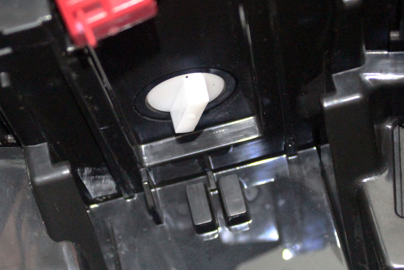

Zkusím se tu zeptat na závadu kávovaru, třeba to někdo už opravoval. Jde o to, že nelze vytáhnout a znovu vložit spařovačku pro čištění. Ten bílý unašeč se má zastavit přímo, ale dotočí se o kousek více. Spařovačka jde s úsilím vytáhnout, ale vložit už ne. Je na to trik se simulací zavření dvířek a počítání otáček unašeče. Ten se zastaví ve vhodnou chvíli a spařovačka vloží, ale toto zákoš dělat nebude pochopitelně. Hodně Siemensů trpí na občasný záseky, je toho plnej net, jenže u tohoto se to děje vždycky. Zatím pátrám po příčině marně. Unašeč je součástí poměrně komplexní převodovky i s mutliventilem, jsou tam nějaký mikrospínače, ale kdyby nespínaly, tak to snad bude řvát. Když se unašeč zastaví na sílu, elektronika to pozná sama, zřejmě díky nadproudové ochraně.

Jen abych to uzavřel, docela častá závada, náprava je zde. Akorát zákazník si najednou vzpomněl, že má na to vlastně záruku, takže se to posílá na reklamaci. :roll:
