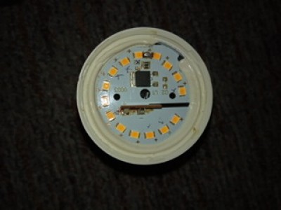

Regulátor v LED žárovce.

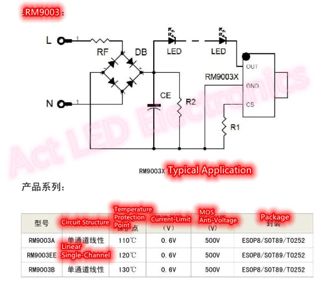

https://cz.farnell.com/microchip/cl2k4- ... dp/2448490 mohlo by to být třeba tohle, ale je víc typů, některé umí i měnit proud.

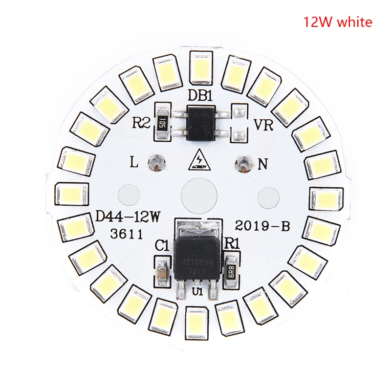

Je to konstantní zdroj proudu JZ1009B. Na Aliku je k němu popis, ale samotný čip aktuálně už není v nabídce viz tento odkaz. Datasheet jsem k tomu nenašel. Takže jen ten popis z Aliku.
JZ1009B vysokonapěťový konstantní zdroj proudu
Vlastnosti
1. Vstupní napětí 110 a 220V AC.
2. Nastavitelný výstupní proud 5 až 60mA lze dosáhnout přesnosti konstantního proudu +/- 3%.
3. Ochrana proti přehřátí.
4. Přepěťová ochrana.
5. S funkcí přepětí a konstantního výkonu.
6. Kompatibilní s triakovým stmívačem.
