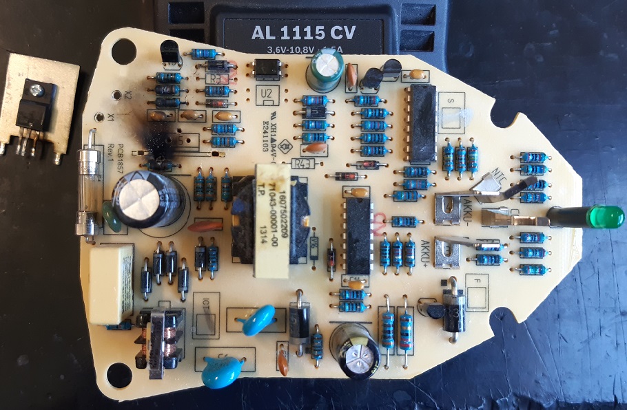

Zdravím,
nabíječ BOSCH AL 1115 CV 3.6V-10.8V - 1.5A pro aku vrtačku apod.
Spálené k nepřečtení jsou rezistory R5 a R6.
Schema je na Elektrotanya.com, nebo na elektroda.pl
Měřením jsem zjistil ještě proražené tranzistory V5, V6 a diodu V8.
A navíc přerušené rezistory R12 R13 v rekuperačním obvodu.
Ty asi byly příčinou závady.
Byly miniaturní, kolem 0,1W. Dal jsem tam TR214, zdroj zase běží.
