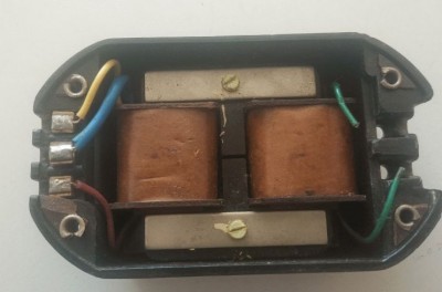

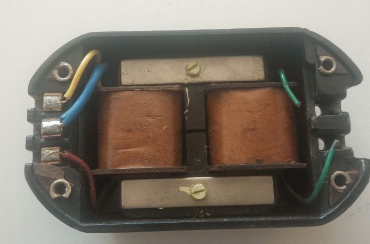

kulikus píše:Co činí z transformátoru 'zkratuvzdorný'?
Staré zv. trafo malo magnetický bočník.

No jo, někde ho možná ještě mám, ale na toto už jsem si nevzpomněl. Novější zvonkové /méně výkonné/ má každou špuli na svým Céčku, mezi těma céčkama je mezera několik mm. Jestli je tam ještě něco si už taky nevzpomínám. Už jsem do toho tolik let nelez...

Mezera zvětší efektivní magnetický odpor jádra a tím zmenší největší B které je při výstupu naprázdno. Jaká je její role při výstupu nakrátko? Jak ten bočník funguje?
Bernard
Příspěvky: 3654
#8 Příspěvek od Bernard »
Přidaný magnetický bočník připraví sekundár o část magnetického toku, tedy zmenší vzájemnou indukčnost M. A tím, že rozptylová indukčnost primáru má velikost Lp-M, menší M znamená větší hodnotu Lp-M a tedy větší reaktanci jak pro pracovní, tak i zkratový proud.

Magnetický bočník funguje jednoduše. Jak je vidno z obrázku, má mezeru. Protože jádro v cívkách mezeru nemá, bočník je oproti uzavřenému jádru mnohem méně magneticky vodivý a téměř se neuplatňuje. Pokud však sekundár zkratuješ, jádro v sekundární cívce se magnetickému toku brání. Představ si jako by tam nebylo, někdo by ho třeba uříz. Pak většina magnetického toku prochází tím bočníkem. Primár je tedy relativně spokojený a neupeče se.
Je to podobné jako bys ke kusu drátu připojil paralelně odpor třeba 10 Ohmů. V podstatě se nijak neuplatní, ale pokud drát přetrhneš, proud poteče tím odporem.
