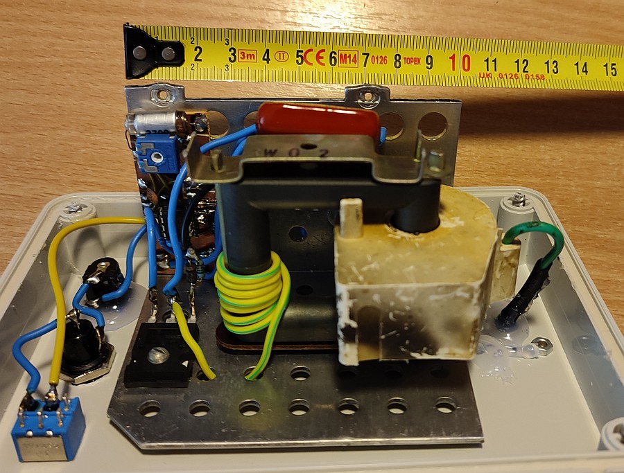

Ak nájdeš na zbernom dvore malú starú telku napríklad od Tesly (Satelit, Merkur), vytiahneš odtial trafo aj s tranzistorom na malom chladiči. Z tohto bastlu dostať okolo 10-15kV~ , a je menší ako cievka zo (starého) auta:

nixdorf
Příspěvky: 540
#10 Příspěvek od nixdorf »
@Valdano:
hadex píše:Při použití generátoru je třeba vždy zajistit funkční jiskřiště
Jiskřiště max. 5mm
ešte by to chcelo ďalšieho pol centimetra, inak platí ozaj to "<15kV" :D
To malé prditrafko bude na tom ešte horšie jak výstupák pre CRT obrazovku, najmä ak s tým chce oblúky
@jova: tam stačí to KUčko jedno, beztak to má malú účinnosť a topí jak čert
