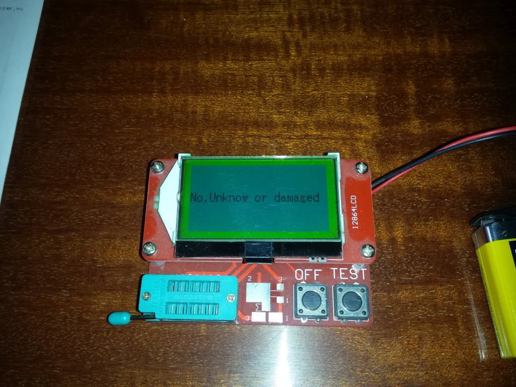

Nějakou dobu byl tento přístroj bez baterie. Ted po zapnutí dělá toto. Dá se s tím něco dělat? Nebo je na odpis? Nebo to je čínskej šmejd co se ho vůbec nevyplatí pořizovat.

no píše ti, že tam nemáš pripojené nič, alebo je to neznáme, alebo je to, čo tam má byť pripojené, poškodené. Z fotky badám to prvé, pretože ti tam akurát trčí káblik k baterii a inak tam nemáš pripojené nič. Takže začni asi tým, že tam zapojíš niečo, čo to zmerať vie. Tam, do toho sokla. Zeleného.

Na tom obrázku má ten tester samostatné tlačítko OFF a TEST. Soudím, že po připojení baterie by se tester neměl pokoušet testovat obsah patice a jen by se měl zapnout a nic víc. Test obsahu patice by měl být zahájen až po stisknutí tlačítka TEST.
Doporučuji tedy změřit ohmetrem zřejmě na opačné straně DPS toho testeru v místě tlačítka TEST zda piny od toho tlačítka nejsou zkratovány. V takovém případě by se tester pokoušel testovat obsah patice zřejmě hned po připojení baterie. Případně vyzkoušet dát do patice třeba nějaký odpor a vyzkoušet zda ho tester po připojení baterie správně detekuje. Pokud ano je problém zřejmě v tom tlačítku TEST a pokud ne tak bude nějaký problém v testeru.
Také můžete zkusit kalibraci, která se u některých podobných testerů provádí zhruba takto:
1. Propojte mezi sebou všechny svorky v dolní vodorovné řadě na patici a připojte k testeru baterii.
2. Na displeji by se mělo zobrazit něco jako "Self test…?" a poté stiskněte tlačítko TEST a test začne probíhat.
3. Poté co se na displeji zobrazí popis něco jako "isolate probes", přerušte propojení svorek na patici a test by se měl dokončit.
Pokud k tomu máte nějaký návod, ve kterém je jiný postup kalibrace tak postupujte podle svého návodu.
Pokud nic z výše uvedeného nepomůže tak netuším v čem jiném by mohl být problém.

no a jak se tester zapíná? Řekl bych že tlačítkem test. No a tester se snaží hned testovat.

Mám podobný tester ale iba s jedným tlačítkom. Po stlačení tlačítka sa tester zapne, napíše aké napätie je na betérii, a otestuje pripojenú súčiastku. Keď tam žiadna nieje, vypíše to čo na obrázku. Vypína sa sám za asi 10 sekúnd. Ak dovtedy stlačím tlačítko, testuje znova.

Na obrázku je tam jasně viditelné druhé tlačítko OFF, které může fungovat nejen pro vypnutí, ale i pro zapnutí.

A keď sa tam teda nacpe nejaká súčiastka a stlačí sa TEST, tak to niečo robí? Nech sa konečne pohneme ďalej.

On nechápal tomu čo tam je napísané, ak sa zapne a testuje naprázdno. Z vyobrazenej situácie na tom meráku nijaká závoda [sic] neni; opak by bol pravdou, ak by mu ten tester nereagoval/reagoval nesprávne na súčiastku pripojenú do sokla. To, ako dlho to mal odpojené od baterie, nehrá žiadnu rolu.
Sa tu nestavaj do role všeznalca a poučiteľa, čo máme a nemáme komentovať. To platí pre teba dvakrát, ak o tom vieš velké hovno, a radíš mu tam z brucha nejaké "kalibrácie" podla toho, čo ti Google vyplul do výsledkov.
Valdano píše:Soudím, že po připojení baterie by se tester neměl pokoušet testovat
On píše "po zapnutí dělá toto", nie po pripojení baterie.
Aj napriek tomu, či to zapol tlačítkom, alebo sa to zaplo po privedení napájania, mi je úplne irelevantné. To, že to merá hneď po zapnutí? No a? Osciloskop keď zapneš, ti nebodaj /po inicializácii alebo nažhavení/ nemerá? Multimeter tiež nie? Sa uvedom konečne.

radioelectrum píše:Nějakou dobu byl tento přístroj bez baterie. Ted po zapnutí dělá toto. Dá se s tím něco dělat?
nixdorf píše:On nechápal tomu čo tam je napísané, ak sa zapne a testuje naprázdno. Z vyobrazenej situácie na tom meráku nijaká závoda [sic] neni;
Ano to může platit za předpokladu, že ten tester má tazatel poprvé (třeba ho od někoho získal) a nikdy předtím ho nepoužíval. Nicméně ten jeho velmi neurčitý popis může znamenat i to, že ten tester v minulosti už používal a fungoval mu po zapnutí bez toho hlášení a teprve po nějaké době se mu začal chovat po zapnutí jinak v tom smyslu jak zmiňuje. Všechno jsou to jen odhady včetně toho vašeho, protože tazatel blíže neupřesnil to jestli dříve ten tester používal a jestli mu dříve po zapnutí fungoval bez toho hlášení a ani sem k tomu zatím nic dalšího nenapsal.

Pro srandu jsem asi před měsícem koupil za pár stokorun tento tester.
U meho se po připojení baterie neděje nic. Po stisknutí tlačítka "test", a nepřipojené součástce objeví hláška, jako je zde na fotce. Není to žádná závada, jen není připojena testovaná součástka. Nehledejte v tom nic záludneho.

Jsou tam dvě tlačítka. Jedno OFF a druhé TEST. Po připojení baterie se tedy na displeji toho testeru nic neobjeví. Je tedy otázkou zda je po připojení baterie ten tester již zapnutý a jen nic nezobrazuje a nebo zda ještě zapnutý není dokud se nezmáčkne tlačítko TEST. Dá se tím tlačítkem OFF tester jen vypnout a nebo i zapnout aniž by zahájil testování a nebo se musí pokaždé zapnout jen tlačítkem TEST a vždy tedy po zapnutí zahájí testování?
