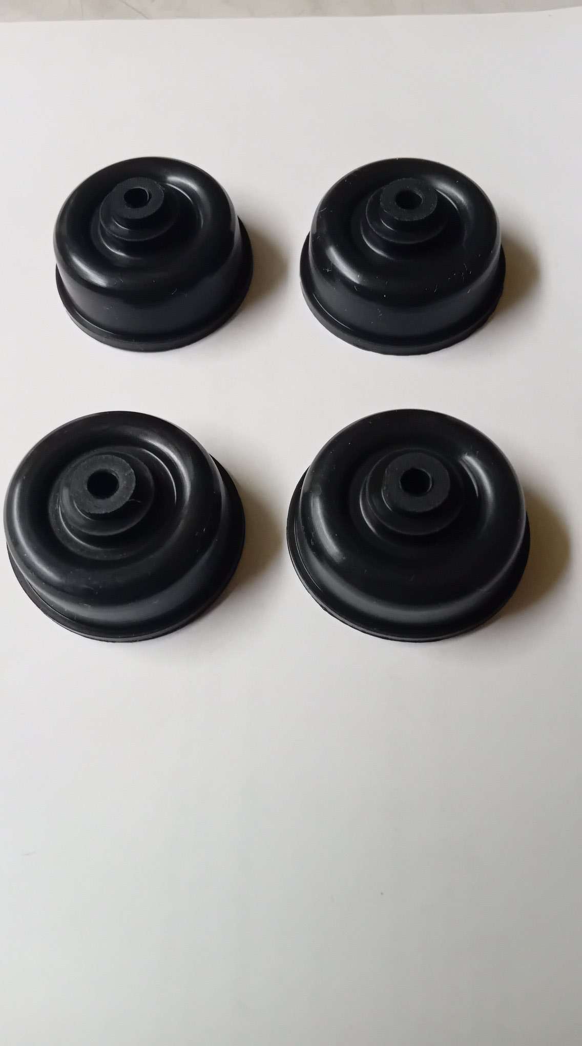

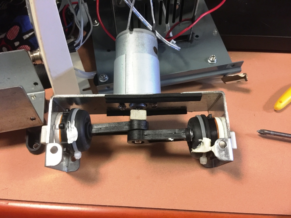

Zdravím Vás. Neriešil už niekto podobný problém s pretrhnutím membrán u odsávačky ZD-915, alebo podobnej. Kde by sa dali zohnať náhradné?

Něco tady, ale nevím, jestli to bude pasovat, já jsem to řešil koupí nové stanice a ta stará zůstala jako dárce orgánů.

kdysi jsem je kupoval v nějaké akvaristice jako díl ke vzduchovému kompresoru.

Ďakujem za tipy. Jezevec to vyzerá sľubne. Premerám a aspoň viem, pod akým názvom to hľadať.

Tak aby som ukončil toto vlákno. Jezevec, z ALI som objednal tri druhy, ale ani jedna membrána nebola dobrá. Boli príliš hrubé a motor to zastavilo. Alxa, z linku čo si dal sa mi to podarilo cez nášho dodávateľa náhradných dielov z Talianska po polroku objednať. Podmienka eshopu tam bola, že musíš nakúpiť za 30€, tak mi to bolo tlmočené, tak som zobral ešte nejaké veci na pájkovačky, čo používam v práci. Takže uzavreté.
