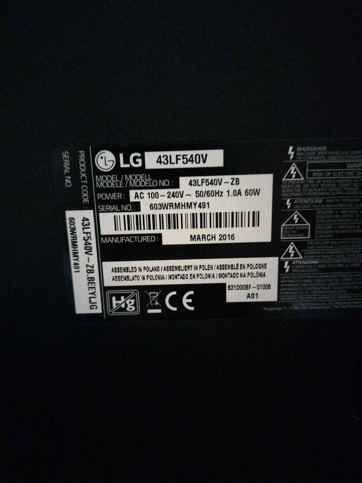

Zdravím všechny přítomné. Včera mě kontaktovala moje známá že jí blbne tato TV. Večer když jí vypne dálkovým ovládačem do standby režimu a ráno jí zase zapne tak musí provést kompletní instalaci tohoto TV, prostě veškeré nastavení se vymažou. Můžete mi prosím poradit jak by se to dalo napravit? Přehrát nový software nebo něco jiného? Za každou radu děkuji.

Stojím před problémem a to že televize má modelové označení LG 43LF540V-ZB ale v tom seznamu na podpoře LG jsou jiné koncovky a to:
-AEE
-AEK
-AEU
-AVS
-API
-AEN
-ADRB
takže nyní nevím jestli mám zkusit některý software s tou jinou koncovkou a nebo pro tento TV není software.

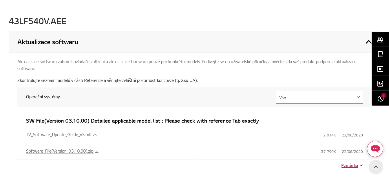

Oni majú rovnaký soft. Vyber si napr. 43LF540V.AEE a v pravo dole máš "poznámka". Klikneš na ňu a zobrazí sa ti pre ktoré modely je daný firmware.
Screenshot 2023-06-04 at 19-12-44 Software firmware & ovladače ke stažení LG Support.png

Model 43LF540V-ZB je uveden v poznámce v seznamu použitelných u všech ať se zvolí kterýkoli z těch uvedených.
-AEK
-AEU
-AVS
-AEE
-AEN
-ADRB
Podle posledních dvou písmen EU bych odhadoval, že pro EU bude asi nejhodnější volba 43LF540V-AEU.
Ještě před použitím toho firmware 43LF540V-AEU bych se pro jistotu o vhodnosti zmíněné volby doporučil ujistit přes dotazovací formulář viz tento odkaz.
