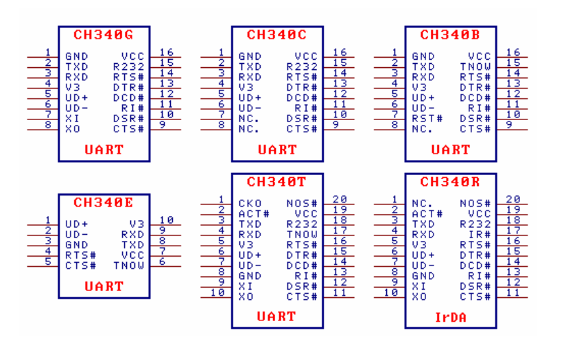

Je to jednodušší než bys řekl, řešení jsi napsal sám: Je to CH340, ale s jiným zapojením vývodů. Důvod znají jenom ti, co to vyrobili, ale občas se to vyskytuje i obecně, např. známý 7106 má ještě "bratra" 7106R, a ten má oproti standardnímu na DIP pouzdře zrcadlově prohozené řady vývodů (strany). Nebo např. TL431 v SMD pouzdře, také existují reverzní verze, a určitě by se našly i další příklady s jiným zapojením vývodů.
Když se podívám logicky na to, co jsi namaloval, tak by to teoreticky mohl být jeden z těch vývodů co jsou přes pull-up na Vcc (1-3), a nebo zbývající pin 13. Vůbec bych se toho nebál a zkusil bych to na jednom kusu rozpojit (stačí odpájet nožičku do vzduchu), ovšem být tam nemusí ani tak, oni si tam v různých verzích nadrátovali, co zrovna potřebovali (viz obr.)
