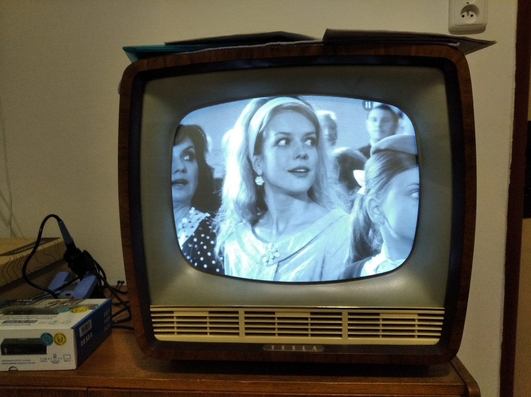

Ahoj, chtěl jsem se zeptat jestli to někdo z vás už neřešil. Některým starým televizorům to vadí. Projevuje se to chvěním obrazu v okamžiku kdy se ten signál vysílá.
Neexistuje nějaký filtr který by to ze sítě odstranil?

Ten signál (série impulzů) jde dost často, každou půlhodinu, možná častěji.
Dělá to většina starých tv z přelomu 50/60 let. Teď mám na stole Athose II a zdroj má v pořádku. Všechny kondenzátory jsem měl při renovaci venku, šly snadno naformovat a kapacitu měly všechny nad jmenovitou. Dosedací plocha očištěná a před montáží ještě preventivně stříknut kontaktol. A ta TV jede jinak bezchybně, jenom když jdou ty impulzy tak se vertikálně chvěje obraz. Nějak se to tedy dostane do vertikálu.

Koncem 70. let HDO skvěle rušilo zdroje prvních celotranzistorových TV (Olympia, Capella), že to Tesla musela předělat. Ale u elektronkové TV jsem se s tím nepotkal a moc mě nenapadá, jak by signál HDO prolezl do vertikálu. To elyty bez problémů poberou. Spíš jestli to neruší už někde v modulátoru.

Nejlepší filtr je vždy jen kloudný síťový zdroj, jenže v staré TV je anodové napětí sice filtrováno, ale žhavení je přímo ze sítě, to znamená střídavé !
Tipnul bych si, že se to do rozkladu dostává právě z rozvodu žhavení po chassis televize . . .
A vzhledem k zachovalosti toho Athose bych do toho nevrtal.
Takže nezbývá než si vyrobit kloudný, strmý síťový filtr, nebo si koupit "pračku" proudu . . .
. . . a nebo si na to zvyknout a brát to jako vlastnost starého TV.
jinak ti gratuluji k nádhernému kousku, škoda ho jakkoliv rozďoubat.

Jestli ten signál HDO neodfiltruješ už v síťovém přívodu, už s tím bez zásahu do originálního zapojení nic neuděláš. A to by byla škoda, předělávat to, jde o hezky zachovalý historický kousek, který si originální vnitřnosti zaslouží. Přidávat nějaký stabilizátor anodového napětí by bylo barbarství.
Je nutné si uvědomit, že, zatímco řádková synchronizace je řízená v podstatě smyčkou PLL, která má nějakou časovou konstantu reakce a může tomu povolit jen sotva pozorovatelné zvlnění svislých čar i při poměrně dost zarušeném signálu, tak snímková synchronizace reaguje bezprostředně, je přímá, integrací (půl)snímkových a následně vyrovnávacích impulsů se vytvoří pilovitý průběh, při jehož určité úrovni otevře E13a a na anodě klesne napětí. Tento pokles se derivuje a vzniklým impulsem se spouští multivibrátor snímkového rozkladu. Jeho volnoběžný kmitočet musí být o fous nižší, než snímkový, protože tím impulsem od E13a se zkracuje doba kyvu. Jestli není konstantní časová poloha tohoto impulsu, bude ve svislém směru obraz neklidný.

Signál to dostává ze stboxu přes rf modulátor MD-5 na šestém kanále. A signálem to není, protože třeba takový Ametyst je vůči tomu zcela imunní. Ale jinak se to projevuje u většiny těchto starých tv. Jen v menší míře.
Třeba u Lotosa, nebo Kamelie to lehce ovlivňuje horizontál, konkrétně regulační smyčku stabilizace rozměru. Jen u Lotosa z konce výroby který byly osazený elektronkou PL500 byl vypuštěn filtrační RC člen v přívodu regulačního napětí na mřížku a změna rozměru je tak bez setrvačnosti a jev se neprojevuje.
U Mimosy/Orchidei to taky ovlivňovalo vertikál, ale tam stačilo malým elytem 1mikro/400v dodatečně vyhladit napájení triodové části snímkového multivibrátoru - konkrétně bod mezi odpory R 339 a R 340 proti zemi a jev beze zbytku zmizel.
Nechápu ale toho Ametysta, tam není ani náznak problému, nedávno jsem zrovna zase jednoho dělal a je to mimořádně povedená telka - všechny soudobý čs. telky včetně Lotosa strčí svými vlastnostmi do kapsy.

Ametyst našim běhal 23 let, až na chrastění potenciometru hlasitosti náramně povedená telka, souhlasím.
Ale hlavně - Ametyst měl (na rozdíl od Athose) separátor synchronizace s heptodou klíčovanou do g3 vzorkem impulsu zpětného běhu, což dále zlepšovalo imunitu vůči rušení, takže i snímkový impuls byl přesněji definovaný, navíc synchronizoval multivibrátor jiným způsobem. Jedno s druhým, to vše se podílelo na skvělých vlastnostech tohoto modelu.
