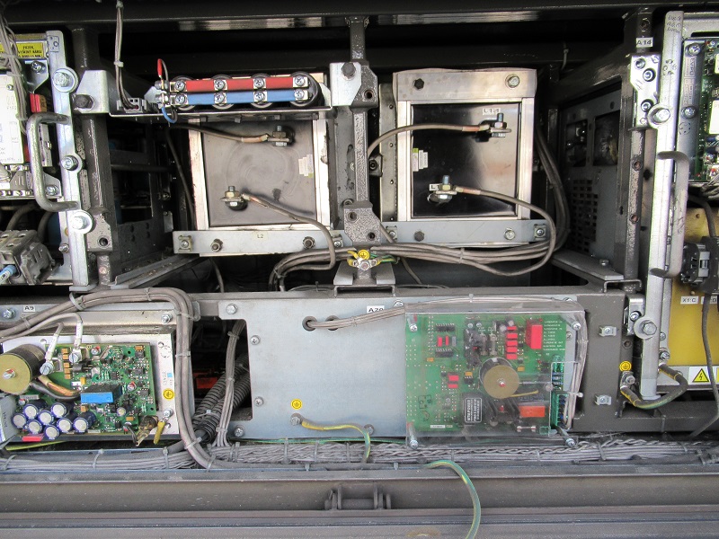

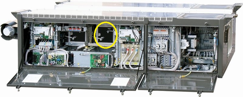

Hezký odpoledne. Řeším otázku, jak se dá zbavit jakési černé hmoty, co vypadá jako asfaltový nátěr, penetrák. Máme tím často zasviněný skříně centrálních zdrojů - bývá tím poteklá i řada plošných spojů na dně kontejneru. Prvně jsme si mysleli, že to snad někdo dělá schválně, aby se stížila opravitelnost - ale nejspíš to vypadá jako hmota, kterou jsou zalitý tlumívky výkonových sinusových filtrů (tlumivka je velká hliníková kostka, zepředu zalitá čímsi a dva pásový vývody z toho). Teď naposledy jsme nalezli tuhle hmotu nejvíc pod touto tlumivkou, která byla navíc proražená na kostru.
Taková tlumivka je v příloze zakroužkovaná žlutě

Tak už to dáváme do kupy - tlumivku, která se probila na kostru a "vytekla" jsme vyměnili. Hmota, co ji opustila byla v několika stavech - buď lepila, jako med (byla pod tlumivkou), nebo byla ztvrdlá jako kámen - menší vrstvy dál od tlumivek. Nejhorší je, že kvůli tý vadný se musela půlka věcí vytahat ven, aby se k ní dalo dostat - jelikož výrobce neposkytl výkresovou dokumentaci, museli jsme použít všelijaké možné prostředky, jak zdokumentovat zapojení vzájemně i mechanicky blokovaných stykačů vnějšího napájení NN.
Nakonec jsme smyli jen tu "marmeládu" a zalívací hmotu ztuhlou na kamen jsme nechali tak jak je - čistící sprej by stejně nebyl schopný odstranit 10mm vrstvu z jiných komponentů.
Původní výrobce tlumívek je OK-technik, současný Skybertech.
Tyhle dvě nejsou předmětem problému. Ta je schovaná za nabíječem a oddělovacím transformátorem za stykačovým blokem - prostě ani očko nenasadíš.. :-)
