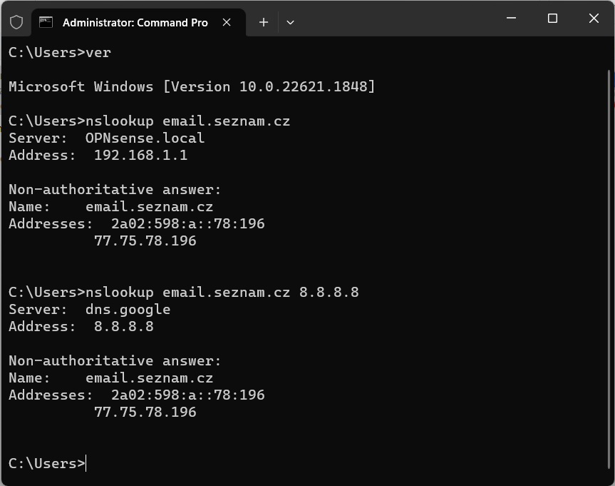

Tenhle půlstránkový návod o DNS jde ověřit jedním příkazem nslookup
Kód: Vybrat vše
nslookup email.seznam.cz
nslookup email.seznam.cz 8.8.8.8 (nebo jiný DNS server)
jestli jeho nastavené DNS servery překládají správně.
