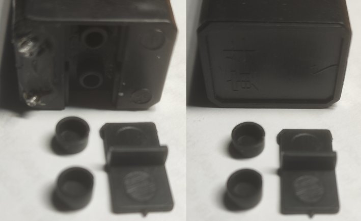

Co to může být za baterie, která je použitá v LED lampičce? Má 4,1V a po 5 minutách spadne na pod 2V. Kromě těch dvou čínských znaků na ni nic není.
Ten šváb je FT8022WS, což by měl být dotykový regulátor ve třech krocích.

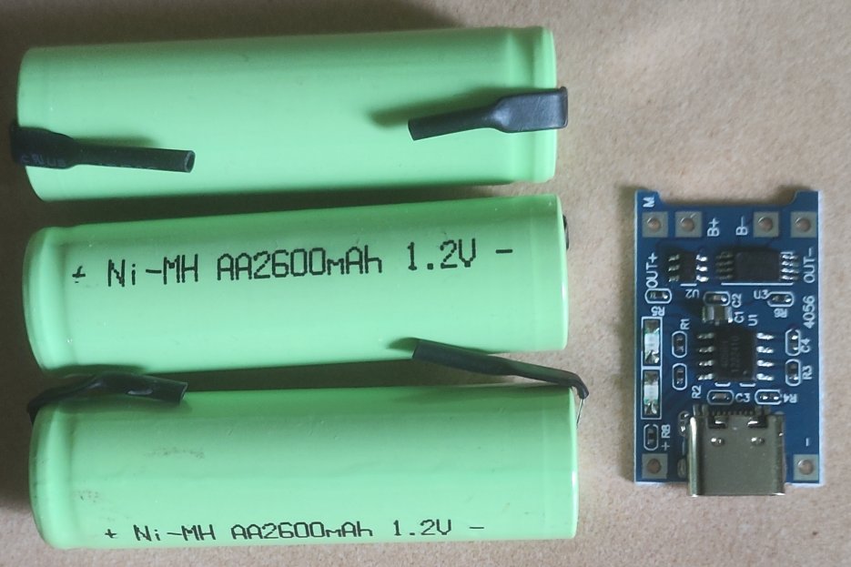

Kamarád mi poslal, že má Ni-MH a ten regulátor k Li-Ion. Dohromady to asi nepůjde?

DedVseved píše:Kamarád mi poslal, že má Ni-MH a ten regulátor k Li-Ion. Dohromady to asi nepůjde?
Nee, ani to nezkoušej. NiMH má úplně jiný nabíjecí podmínky...
Vyber třeba ze staré baterky z notebooku jeden paralelně zapojený pár 18650 -já to tak dělám - jsou už nabodovaný a stačí k tomu ucvaknutému plíšku připájet drátky (je to bezpečnější než utrhnout nabodovaný plíšky a pájet přímo na baterku). Jen jsem vysledoval, že čím novější notebook, tím horší baterie, tak samozřejmě ber jen takové, co mají víc jak 2,5V.

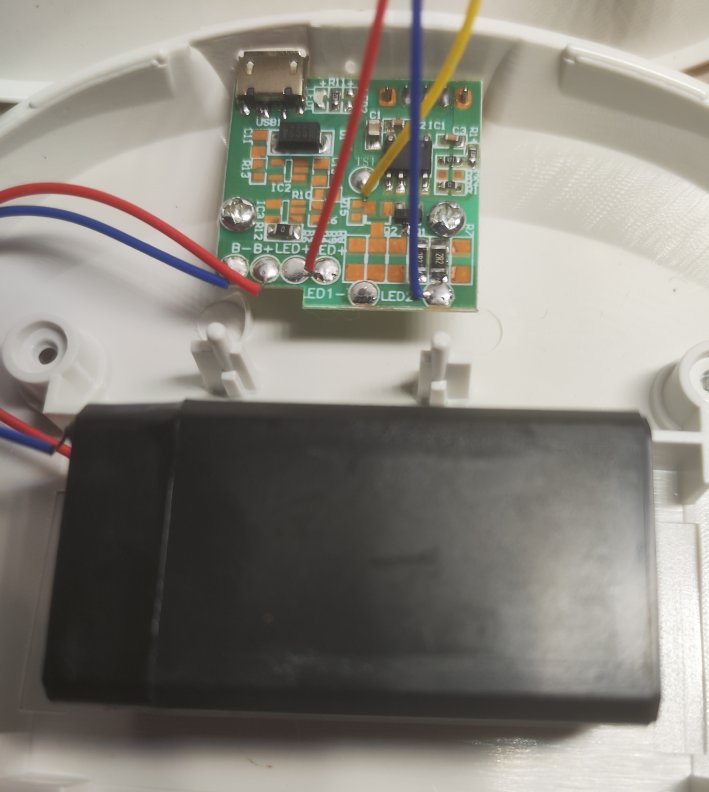

Tak jsem po cestě od kamaráda, který mi dal modul pro nabíjení, zakoupil 18650 a vše tam narouboval.
