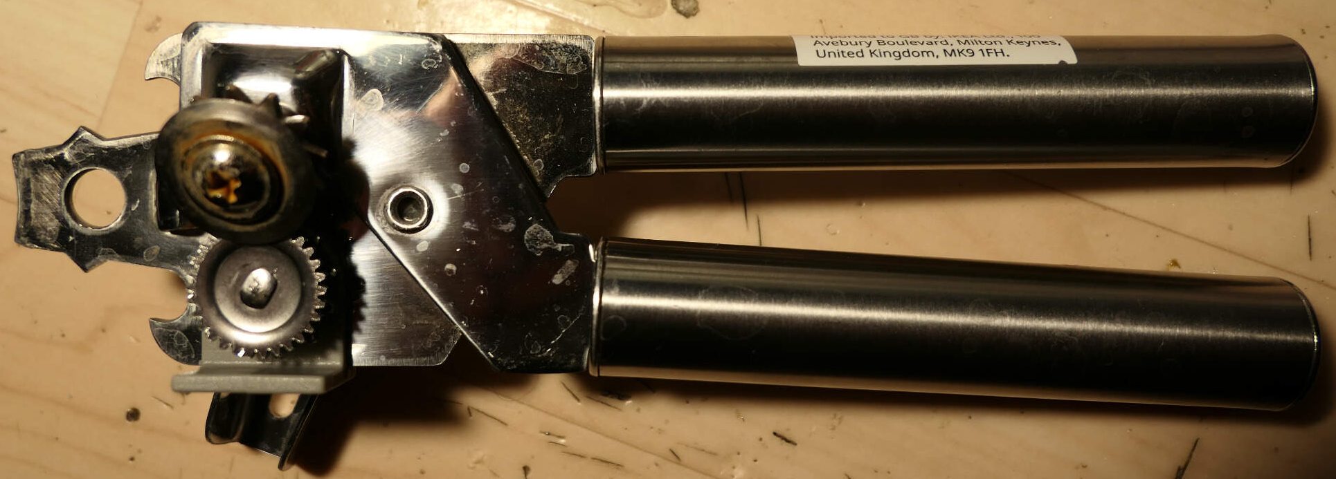

Před dvěmy týdny jsem koupil otvírák na konzervy Ikea Koncis. https://www.ikea.com/cz/cs/p/koncis-otv ... -00081534/
Materiál
Nerezavějící ocel
Péče
Pouze ruční mytí.
Po prvním umytí vodou ve dřezu začala jedna součástka krásně rezivět... Asi ho půjdu reklamovat.
https://memristor.rajce.idnes.cz/Ikea_K ... jici_ocel/
Jinak zatím funguje dobře...
Myslíte, že nějakej od Tescomy rezivět nebude??
https://www.tescoma.cz/otvirak-na-konzervy-grandchef
Materiál: Prvotřídní nerezavějící ocel.
Údržba: Vhodné do myčky.
Záruka: 3 roky.
Určitě je to vyrobené (nebo i navržené) v Číně, ale snad si aspoň dovozce objednal, že to má bejt z nerezové oceli, nebo z aspoň z nějaké mosazi apod.

#2 Příspěvek od EKKAR »
Uvědom si, z čeho musí bejt to "řezací kolečko" - prostě ta součástka s ostrou hranou, která se prořezává víčkem konzervy. Kdyby i ta byla z nerezu, žádnou konervu bys takovým votvírákem nikdy nevotevřel, nerez je prostě příliš měkkej matroš na podobný účely. Jinak ano, celá ta konstrukce může bejt a taky obvykle je nerez, ale to řezací kolečko aby k něčemu bylo, bezpodmínečně musí bejt nástrojová a tím pádem rezavějící ocel. Namaž si po každým umytí celej otvírák jedlým tukem, nebude ti reznout.

#3 Příspěvek od workhard »
Kdyby ses koukl na fotky, zjistil bys, že součástka co rezne, je ten čep od kolečka. kolečko je OK a nerezových ocelí je spousta druhů, představ si, že se z nich vyrábí třeba skalpely.
tomasjedno
Příspěvky: 6547
Bydliště: ZZ9 Plural Z Alpha
#4 Příspěvek od tomasjedno »
Řekl bych, že možná spíš než ten čep rezne ten šroub.

#6 Příspěvek od EKKAR »
workhard píše:Kdyby ses koukl na fotky, zjistil bys, že součástka co rezne, je ten čep od kolečka. kolečko je OK a nerezových ocelí je spousta druhů, představ si, že se z nich vyrábí třeba skalpely.
Rezne to kolečko uvnitř v díře kolem čepu. Nemysli si, že jsem podobný kombinace nikdy nepotkal, když tam zůstane voda (v tý mezeře mezi kolečkem a čepem), jako že ji odtama bez rychlýho ohřátí celýho otvíráku nikdy po umytí nikdo nedostane, mezi povrchovkou čepu a tím kolečkem to udělá elektrochemickej článek - a první "lišku" to chytne během desítek minut ... Jinak už jsem viděl právě takto zrezlý i nerezový skalpely - když je mokrý někdo položil na další kov, třeba nějakej pochromovanej alpakovej podnos ... Rez se tvoří právě v místě mokrýho kontaktu nerezu s dalším kovem.

#7 Příspěvek od keemo »
Cos tim otviral ze jsi mel potrebu to machat ve vode? :D kluci maj pravdu, jednak rezne ten sroubek, druhak rezne to cepelove kolecko v miste kde je sroub a prochazi nim cep... Drzi se tam voda a jak bylo receno, je to vlastnost materialu. Osusit, rozdelat a kapnout trochu jedleho oleje. Hotovo

#9 Příspěvek od EKKAR »
keemo píše:Cos tim otviral ze jsi mel potrebu to machat ve vode? ...
Stačí, aby z otevíraný konzervy po prvotním "naďobnutí" víčka vycáklo trošku obsahu - buď přímo ten, nebo voda po jeho omytí zateče kam bylo řečeno. A rez má volný pole ...

#11 Příspěvek od Pikofarad »
Mázni to extra virginem a bude po korozi.Olejíček,poloviční zámečníček

#12 Příspěvek od Celeron »
Na nerez je možný koupit pasivační gel. Vypadá to jako řídká silikonová mazelína. Nakydá se to na nerezovou věc, nechá 15-20 minut působit a pak se to omeje horkou vodou.
Každej nerez, kterej se pošmidlá něčím z obyčejnýho železa, začne taky rezatět. Proto se po obrábění nerezi nástrojovou ocelí musí pasivovat tím gelem. A opravdu stačí položit mokrou nerezovou kudlu na kus železa a je tam za pár minut rezatej flek.
