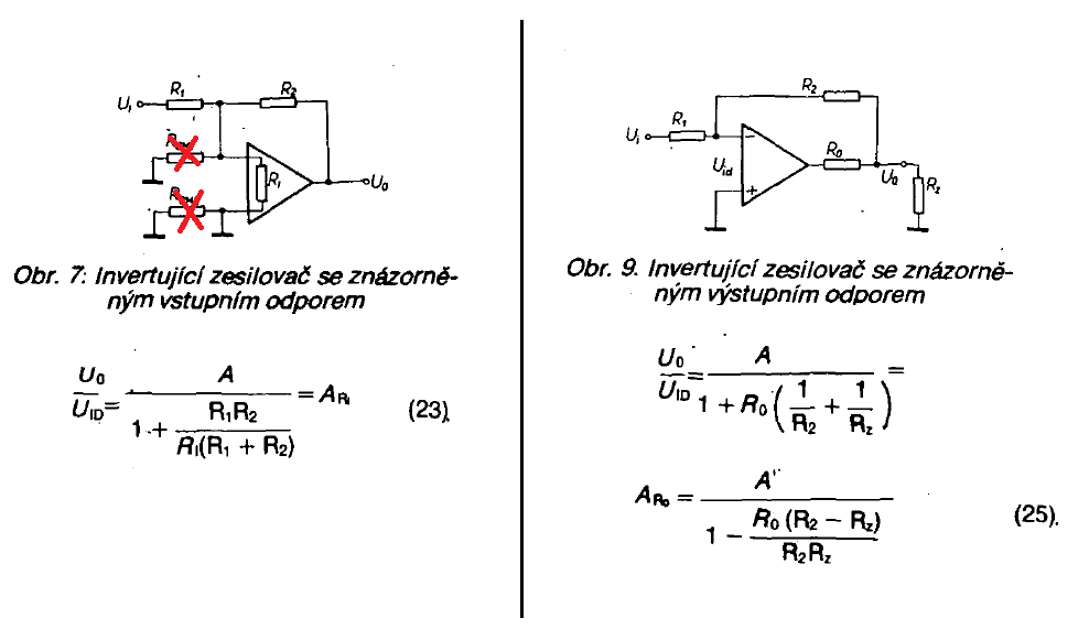

dostal som sa v tomto období v rámci práce k meraniu parametrov OZ. Študujem si dostupnú teóriu. mám snahu ísť do detailov, okrem iného odvodzujem rovnice, ktoré sú v literatúre.
Narazil som rovnice neideálneho OZ. Nedokážem ich odvodiť. Asi niečo prehliadam. Pre niekoho iného to možno bude brnkačka.
Jedná sa o rovnice zosilnenia, keď má OZ nezanedbateľný vstupný diferenciály odpor RID a keď má nejaký výstupný odpor R0. Rovnice sú uvedené v ARB 03/1982 na strane 84. Dávam sem výsek z tej strany z rovnicami.
Rozumiem, o čo ide - OZ má nejaké konečné zosilnenie A, a tým, že sú pridané odpory RID alebo R0, toto zosilnenie sa znižuje podľa tých vzorcov na A/(R1, R2, RID, R0, Rz). Vedel by niekto poradiť, ako sa k tým vzorcom došlo alebo ma odkázať na literatúru s odvodením?
Vďaka.

Jsou tu 3 nebo 4 lidi dobří na teorii obvodů a matiku, co to hravě odvodí. A možná zjistí, že v obrázku a vzorečcích jsou chybky způsobené řetězem neustálého opisování z původního zdroje aniž by to někdo z redaktorů chápal.
Například se mi jako laikovi moc nezdá ten druhý obrázek: Výstupní odpor R0 je zapojen uvnitř zpětnovazení smyčky, takže se přece neprojeví.

PavelFF píše:Například se mi jako laikovi moc nezdá ten druhý obrázek: Výstupní odpor R0 je zapojen uvnitř zpětnovazení smyčky, takže se přece neprojeví.
Máš pravdu, R0 nebude mať vplyv, ale len v prípade, keď zosilnenie samotného OZ bude nekonečno (veľmi veľké). Ani RID sa v tomto prípade neprejaví na zosilnení.
V tých vzorcoch sa počíta s tým, že OZ má konečné (malé) zosilnenie, potom sa vplyvy R0 a RID prejavia. Toto som si potvrdil aj simulátore - použil som OZ so zosilnením 10 a výstupné napätie sa menilo, keď som pridal R0.

robos píše:V tých vzorcoch sa počíta s tým, že OZ má konečné (malé) zosilnenie, potom sa vplyvy R0 a RID prejavia. Toto som si potvrdil aj simulátore - použil som OZ so zosilnením 10 a výstupné napätie sa menilo, keď som pridal R0.
Asi ano. Jak vidno, já ten vzoreček už ani nepochopil.
Ale zesílení otevřené smyčky 10 nebo třeba 100 je režim, který snad není žádoucí. Ve stejnosměrném režimu to nenastane nikdy. Ve střídavém to nastat může, ale tam zase "stejnosměrné" vzorečky asi nebudou fungovat.

robos píše:Vedel by niekto poradiť, ako sa k tým vzorcom došlo alebo ma odkázať na literatúru s odvodením?
Veď sú to len Kirchhoffové zákony, Ohmov zákon, vzorec pre zosilnenie samotného OZ a úprava vzorcov zo základnej školy.

Jako teorie dobrý, ale v praxi jsem se nikdy nesetkal s potřebou tohle počítat. Zesílení OZ má kus od kusu hodně velký rozptyl, ostatně často se v katalogu uvádí jen formou ≥10⁵ a podobně. Zapojení, kde by tohle hrálo roli je špatně navržené.

Zkoušel jsem spočítat ten obr. 7 (teda bez těch škrtnutých odporů, jen s R1, R2 a Ri) a vyšlo mi zesílení celého obvodu:
Uo/Ui = - R2 / [ R1 + 1/A * ( R1 + R2 + R1*R2/Ri ) ]
Ten vzoreček (23) v tom bohužel nikde nevidím.

Či to nebude tým, že vzorec (23) nie je Uo/Ui, ale Uo/Uid, kde id znamená input diferen... teda nie vstup celého obvod, ale len vstupy OZ.

->PavelFF: vidím, že operákom rozumieš celkom dobre :) Je pravda, dnes sú dokonalé OZ a v 99% prípadov sa netreba zaoberať parazitami. Ja som to 1% prípadov, kedy musím. Moja úloha je zmerať offset okolo 1 uV a prúdy do vstupov okolo 1 pA (CMOS technológia, tie pA prúdy tečú do ochrannych diód).
Vstupný a výstupný odpor nemusím merať, ale študujem to zoširoka, narazil som na tieto vzorce, nedá mi to spať :) Naozaj nejaký Ro dnes netreba uvažovať, tie vzorce sú poplatné dobe 60-tych rokov.
->Samec: máš pravdu a hneď dvakrát. Áno, ten vzorec je pomer Uo/Uid, nie pomer Uo/Ui. Tým, že sa nájde Uo/Uid (závislý na okolitých rezistoroch), tým sa prepočíta zosilnenie A, ktoré bude znížené kvôli tým odporom. V článku je aj príklad: OZ má zosilnenie A = 1000, a Rid=300k. Potom z toho vzorca sa vypočíta akoby nové A operáku, znížené vplyvom rezistorov. V danom prípade im vyšlo nové A = 870.
Máš pravdu aj v tom, že sú to len Kirchhoffove zákony a jednoduché úpravy. Ale skús to odvodiť ;) Napr. je zaujímavé, že vo vzorci 25 vôbec nevystupuje R1. Možno chyba vo vzorcoch... Skúsim niečo odsimulovať, a uvidím, či dostanem rovnaké výsledky ako z tých vzorcov. Tým ich aspoň overím.
->asdf: ja som odvodil iný vzorec, ale tiež mi to nevyšlo správne. Tvoj vzorec je asi dobrý, ale je to pre Uo/Ui. Má to byť vzorec pre Uo/Uid.
