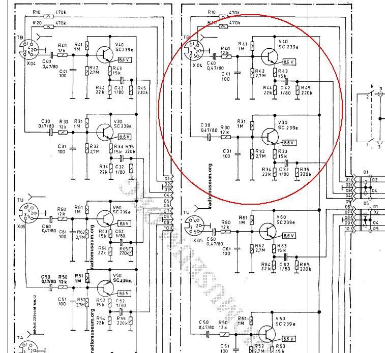

Ahoj,
kdysi jsem dostal od bývalého kolegy (Petře, pozdravuj tam nahoře) zesilovač RFT SV 3930.
Teď jsem se dostal k tomu, že bych jej rád využil pro ozvučení pergoly.
Zesilovač jsem dal do kupy (vyčištění, výměna trimru u A3170, výměna obou pojistkových držáků pro pojistky koncáků), už to hraje, ale potřeboval bych ještě nějak ukecat vstupní předzesilovač, aby to z mobilu hrálo víc nahlas.
Dokázal by někdo poradit, jaké součástky změnit?
Předpokládám, že bude potřeba zvětšit oba vazební elyty, ale nejsem si jistý, jak změnit zesílení tranzistorů.
Díky za rady.

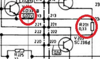

P.S.: nevíte prosím někdo, jaký má být klidový proud koncáků? Zdá se mi, že jeden hřeje o něco víc jak druhý.

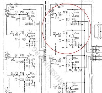

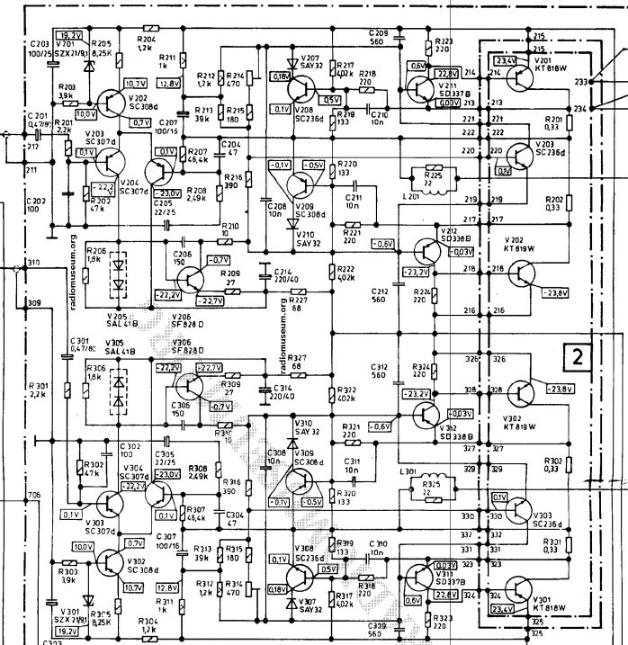

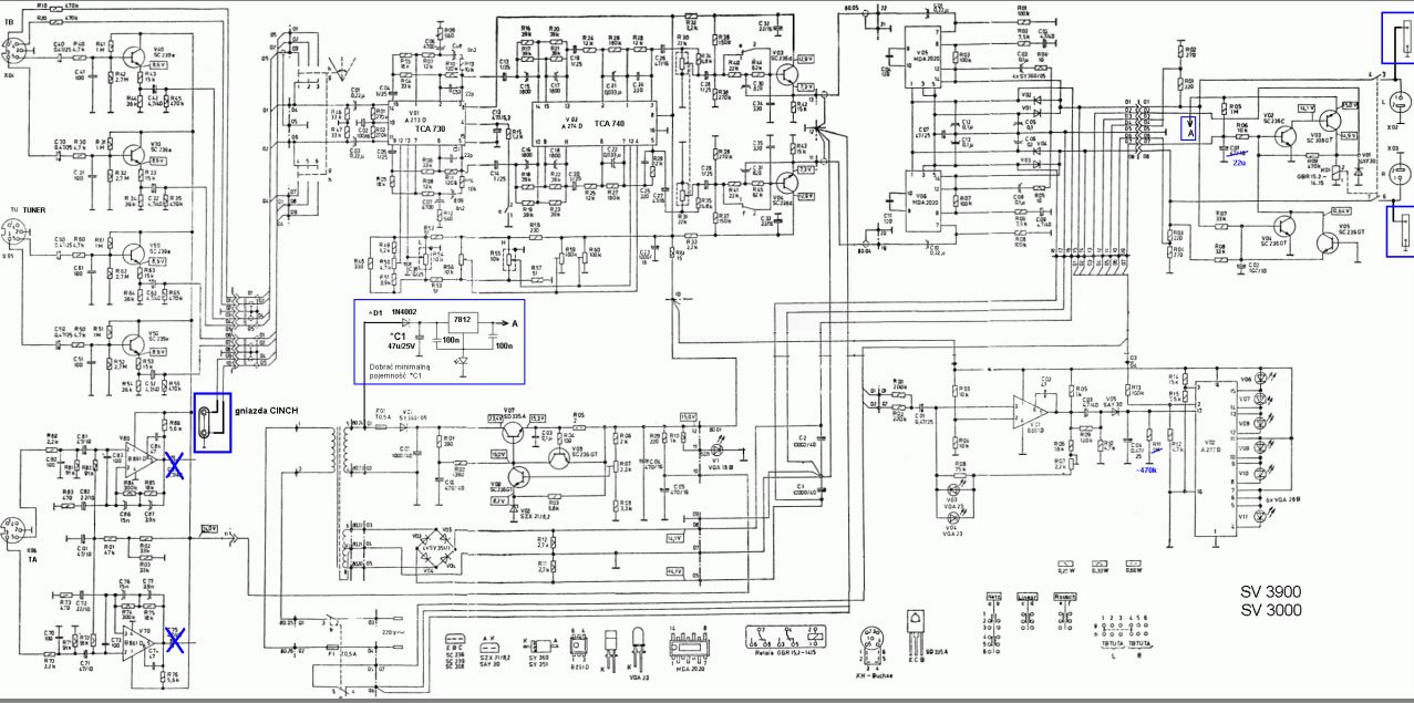

No on preamp není tak úplně preamp, jsou to jen emitorové sledovače ještě s děličem v emitoru takže vlastně zeslabují VELICE zhruba na 0,7 velikost vstupního signálu. Asi bych pro požadovaný účel spáchal nějaký jednoduchý předzesilovač s dvojitým IO. A co se konců týká, ze schematu je to vidět, proud konců je určen nastavením napětí na emitorových odporech 0,03V na cca 90mA.

To je zajímavý. Většinou musím u starších přístrojů vstupní citlivost snižovat, aby vůbec telefon nebo zvukovku pobraly. To jako že fakt telefon nevybudí ten zesilovač naplno? Počítáš s tím, že trochu nahlas to má začít hrát až někde v horní polovině dráhy potenciometru volume? S jiným zdrojem signálu to hraje jak?
Podle manuálu je citlivost dostatečná (v rozmezí 200mV až 2V).
Který vazební elyty? U těch sledovačů? Tím nic nezískáš.

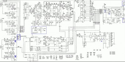

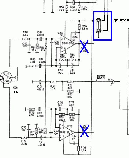

Zatím jsem moc nehledal ale nějak se mi zdá, že to uvedené schema úplně nesedí. Vstup TA zesilovače by podle prvního nástřelu měl mít dostatečnou citlivost pro požadovaný účel. Na obrázku jsou nějaké úpravy (?) chce to zjistit pohledem jaký je aktuální stav.
Naposledy upravil(a) jardafiala dne 05 črc 2023, 17:02, celkem upraveno 1 x.

Jinak zvukově to nezní špatně, ale ten výkon pro poslech venku chybí. Možná bych ten předzesilovač mohl úplně překlenout (jak je to v tom polském schématu s úpravami?).

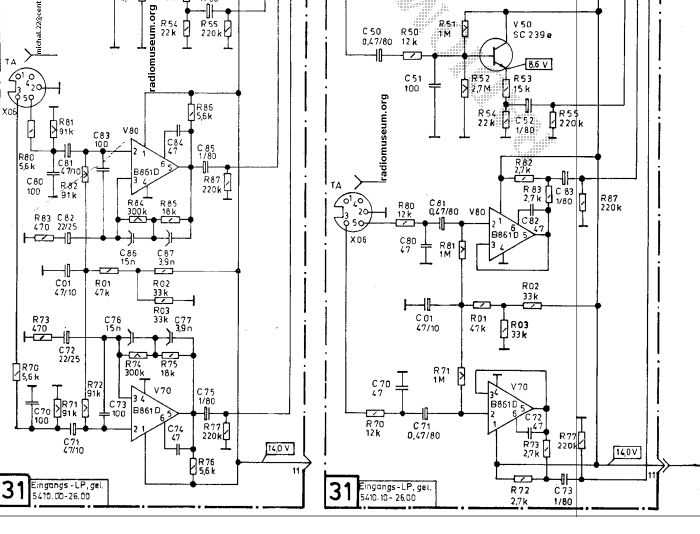

Kdyby bylo nejhůř a na mobilu nebo mp3 přehrávači nešlo přidat hlasitost (on sluchátkový výstup pro nízkoimpedanční sluchátka skutečně na plné vybuzení vstupů těchto zesilovačů nestačí, podobně jako výstupy většiny převodníků TOS-link na audio), můžeš překopat některý z emitorových sledovačů vstupů na předzesilovač, kterým asi 15 dB přidáš, to už bude stačit.
Jeden takový jsem uvedl v tomto vláknu. Že má menší vstupní odpor, nevadí, ten sluchátkový výstup si toho ani nevšimne.
Když k tomu nebudeš připojovat tuner, udělej to se vstupem TU (Tuner), když k tomu nebudeš připojovat magnetofon, udělej to se vstupem TB/TR (Tonband/Tape Recorder). Nakonec, jestli tam máš stejně zapojený vstup pro gramofon s krystalovou přenoskou TA/PU (Tonabnehmer/PickUp), můžeš překopat ten.
Byla verze i pro dynamickou MM přenosku, jestli máš na vstupu TA/PU operáky, tak to je ono, ale ten vstup je pro připojení sluchátkového výstupu čehokoli naprosto nevhodný. Není ale těžké ho upravit: zkratovat v každém kanálu jeden z dvou RC členů určujících charakteristiku RIAA a odpor ve zbývajícím nahradit hodnotou 4k7, jeho kondík pak zaměnit za kapacitu 470 pF. Dostal bys tak předzesilovač kolem 20 dB (10x).

Nemám to teď u sebe, ale měl bych mít tu "chudší" variantu (na obrázku vpravo), tak tam můžu zkusit osadit součástky tak, abych dosáhl vyššího zesílení.
A korekční členy nechat neosazené.
Zítra na to mrknu.

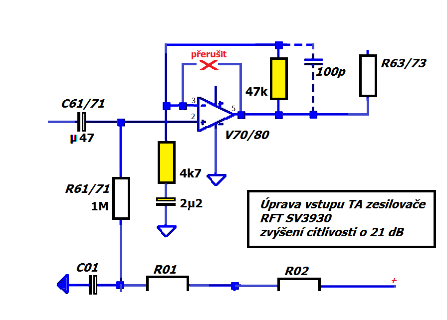

Tak jestli ses už rozkoukal, předkládám návrh. Schéma jsem neobkresloval celé, jen to podstatné.
Udělej ze sledovače zesilovač: přeškrábni plošňák mezi piny 3 a 5 u obou operáků a přidej tam žlutě označené součástky.
Kdyby i přes vstupní filtr, který tam už je, lezl ještě nějaký digitální čurbes, který jinak sluchátkům nevadí, vraž tam ještě ten přerušovanou čarou připojený kondík 100 pF.
Nakonec, i kdybys tam měl RIAA korekci, tak ji prostě vypájíš a nahradíš tím, co jsem nakreslil.
Obě varianty mají na gramovstupu operák (ekvivalent TAA861A), takže o "chudší variantě" se dalo mluvit tak před 30 lety, kdy ještě byly běžně v prodeji keramické přenosky s diamantovým hrotem CS29 u nás za Kčs 86,-, zatímco nejlevnější dynamická se prodávala za Kčs 470,-.
Dnes pořídíš dynamickou přenosku stejné a lepší kvality od sedmi stovek výše, zatímco originál piezokeramiku od RFT CS29 pořídíš za stovek dvanáct. Dnes se dá pořídit ta lepší varianta s dynamickou přenoskou a RIAA předzesilovačem levněji.

a) podařilo se mi nastavit klidový proud pro oba kanály stejně (na emitorových rezistorech mám teď cca ty 3mV.
Pravý kanál už nehřeje (bylo tam asi 60 mV, možná jsem při čištění drbnul do trimru?)

a) osadil jsem vše kolem OZ podle Hillova návrhu, ale skoro to nehraje, a navíc v jakýchsi výstřelech.
Napětí na obou OZ sedí.
Pravděpodobně to mají za sebou, tím, že tam byl vadný trimr u A3170, dostalo se za něj skoro plné napájecí napětí.
Äle kupodivu to přežily ostatní IO, tak nevím.
Někde bych tyhle RFT OZ měl mít, zkusím je pohledat.
