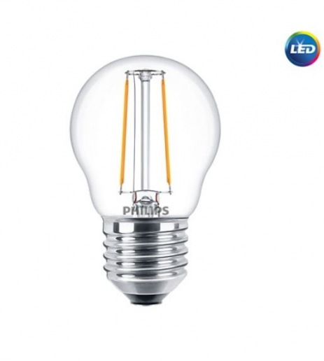

• Světelné zdroje na bázi LED (občas svolím i s opravou kompaktních zářivek, hlavně značkových, jsou-li ještě non P.R.C., vím, že jim zásah životnost prodluží nikoliv bezvýznamně, navíc v zimě mě čas strávený v mísnosti před PeCe nevadí a práci sám sobě neúčtuju). Nejvíc se mi líbí skleněné párátkoidní skoroedisonky. Ovšem blbě se do nich leze. :( Motivuje mě to, že deklarované motohodiny za sebou rozhodně nemají. Udělal bych jich pár do zásoby víceméně Číňanům natruc. Dotaz pro el. znalé, kutivé a nekonzumní -> opravovat ano/ne? :?:

Filamentove LED ziarovky sa daju akurat vyhodit. Opravitelnost je podobna ako pri klasickej ziarovke :D

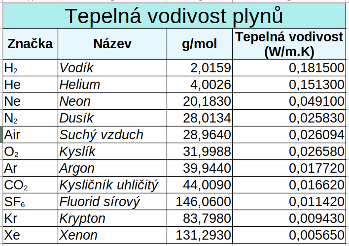

Jako plnivo LED žárovek by se dal použít plyn s vysokou tepelnou vodivostí kvůli ochlazení vlákna. Z ekonomických důvodů tam bude asi suchý vzduch, nebo dusík.
Ve starých wolframových žárovkách zase naopak plyn s nejnižší tepelnou vodivostí (omezení tepelných ztrát) stejně jako do termoizolačních oken.

Konečně mé záměry někdo správně pochopil! Vlastně si říkám, jestli by nestálo za to, udělat světelné rozvody v novostavbě RD jako malonapěťové. Vždyť konkrétně ta neožárovka je v podstatě jen iks (předmětná má šest) paraleních oranžových žížalek (impresionisticky - šest "vícevoltových dlouhých LED"), které jsou "krmeny z AC 230V usměrněným napětím přes smart rezistor" (to je ten bazmek v patici). Spekuluju, že jsou ta párátka v zapojení poddimenzovaná (v plasťárně se LED chladí určitou plochou, ve starších provedeních celým kovovým korpusem), nebo je kurvítkózní ten obvod v patici. Kdyby byl pro spešl svítidla určený centrální zdroj (příklad - 24V/2A) vypadaly by ty omezovače v jednotlivých neožárovkách poněkud jednodušeji.
Jenže:
[1] kdo to všechno bude předělávat
[2] jak by takový rezervovaný zdroj měl vypadat
[3] jak omezit jeho klidovou spořebu, pokud by se ve dne nesvítilo
[4] jaký způsob řízení zvolit (aby na základě povelu k sepnutí světla v konkrétní místnosti/místnostech onen zdroj přidal plyn a nevypadalo to pitomě - zpoždění, blikání apod.)
Takže nakonec mi vychází jako nejefektivnější ("nejekologičtější") :D řešení opravit nějaké LEDkovky do zásoby (odstranit původní příčinu výrazně předčasných zdechnutí) a nechat rozvody konvenční (&moderní) - AC 230V, vypínače bez aretace a příslušné spínací prvky do rozvaděče.
