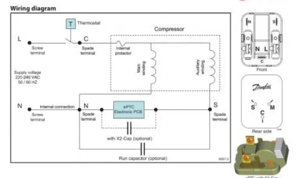

Zdravím všechny, co rozumějí ledničkám, konkrétně kompresorům a jejich pomocným obvodům. Přestal spínat kompresor Danfoss NLX11KK.2, osazen spínacím relé modulem 103N0050. Potřeboval bych radu než relé případně objednám, zda je chyba opravdu v něm nebo odešel vlastní motor. Rozběhový kondenzátor 2uF změřen a je OK, odpor těchto vinutí cca 52ohm, odpor vlastního asi 34ohm. Případně zda tento modul nemáte třeba z vraku na půjčení či odprodej. Ideálně Praha, na SD nemám možnost se dostat a hledat tam. Díky

pripoj na skúšku kondenzátor medzi N a S svorku, kompresor sa musí rozbehnúť. Inak je zlý.
