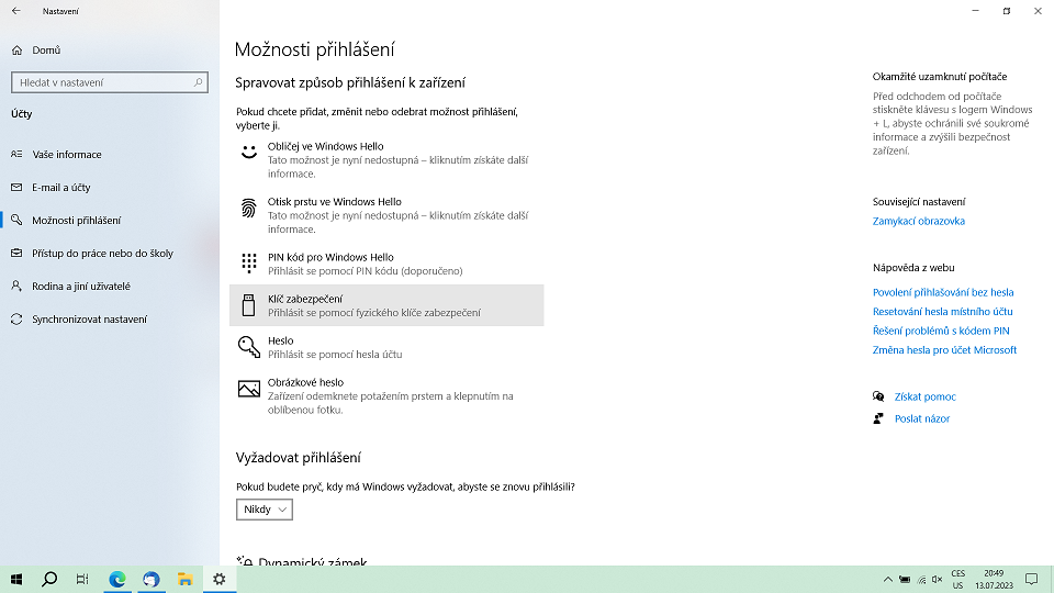

Tenhle oříšek už jsem taky řešil - a nevyřešil. Jsem v Nastavení->Účty->Možnosti přihlášení a oddíl "Vyžadovat přihlášení" tam vůbec není. Nemá někdo screenshot, kde by se to jako mělo nacházet? Myslím, že ten návod na 365tipu.cz je pro nějakou hodně starou verzi W10 (je to 7 let starý článek) a dnes už to vypnout nejde.

GeXeS píše:... Nemá někdo screenshot, kde by se to jako mělo nacházet? ...
Screenshot viz příloha. Mám Windows 10 a jsou aktualizované. A nemůže to nastavení být schované, když se nepřihlašuješ heslem?

Děkuji asdf (správná teorie; na služebním počítači s Win10, kde mám nastavené heslo, je nabídka volby (ne)přihlašování k dispozici) i Valdanovi, jehož postup s přímým zadáním do příkazového řádku funguje. :prst:
