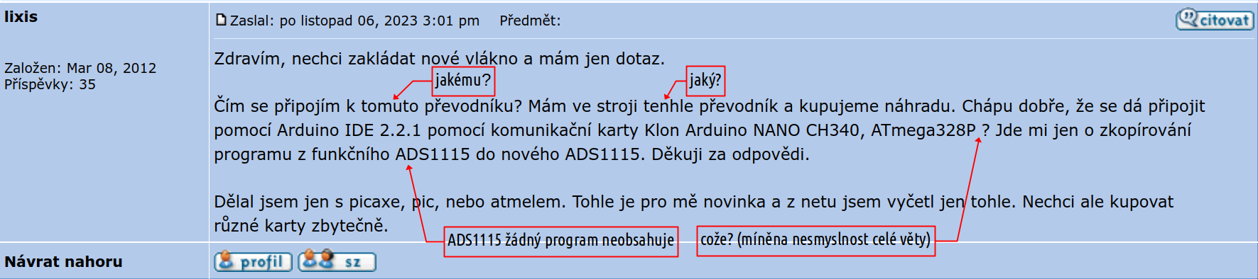

Zdravím, nechci zakládat nové vlákno a mám jen dotaz.
Čím se připojím k tomuto převodníku? Mám ve stroji tenhle převodník a kupujeme náhradu. Chápu dobře, že se dá připojit pomocí Arduino IDE 2.2.1 pomocí komunikační karty Klon Arduino NANO CH340, ATmega328P ? Jde mi jen o zkopírování programu z funkčního ADS1115 do nového ADS1115. Děkuji za odpovědi.
Dělal jsem jen s picaxe, pic, nebo atmelem. Tohle je pro mě novinka a z netu jsem vyčetl jen tohle. Nechci ale kupovat různé karty zbytečně.

lixis:
přečti si po sobě víckrát to, co jsi napsal a zkus to trochu editovat, abychom vůbec věděli, na co se vlastně ptáš...
Asi takhle bych to komentoval...
