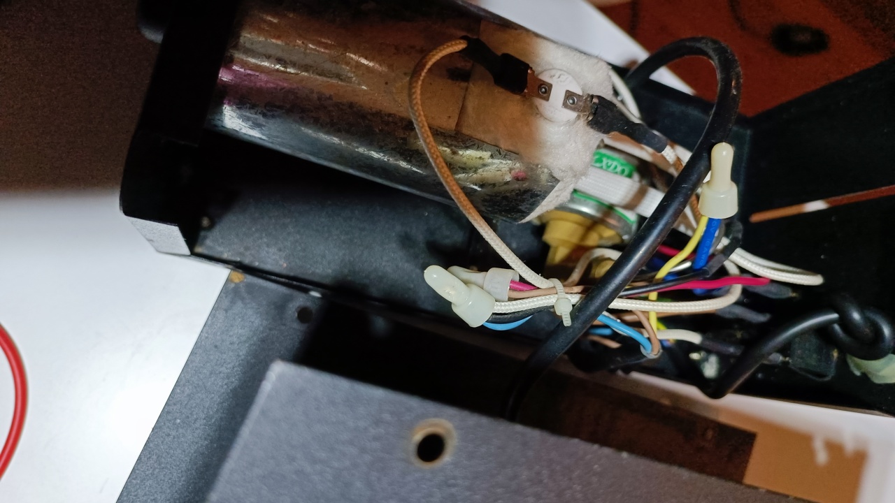

mám doma stroj na mlhu (výroba teplem z glycerolu a vody), aby bylo lépe vidět světelné kužely. :)
Všiml jsem si, že po chvíli, co běží (střídavě se sám nahřívá), tak občas "kopne", že je slyšet prasknutí ve stereu podobný jako mi dělala jedna malá lednice na stejným okruhu, když spínala.
Dokonce jsem zpozoroval, že je to schopný zřídka zaseknout zvukový výstup v přehrávači audio souborů v notebooku. Přehrávač je pak nutné vypnout a zapnout, pak to zase jede a vždy se to stane s prasknutím, ale ne pokaždé když to praskne.
Uvnitř jsem našel jenom topné těleso, čerpadýlko a asi tam bude nějaký bimetalový spínač vyhřívání.
Co to může být za rušení a jde to nějak odfiltrovat? Zkoušel jsem APC přepěťovku jak pro ten mlhostroj, tak zároveň i pro stereo a notebook, který jsou přes ní zapojený pořád, a nepomohlo to.

kedze tam dokopy nic nie je, tak je dost mozne, ze to rusenie robi bimetal pri zopnuti/vypnuti. Mne to napr. robi stara mikropajka, ked ju zapnem, tak mi na sekundu vypadne obraz na monitore (su v rovnakej zasuvke). Mozno by pomohol varistor, aby trocha okresal napatovu spicku, ale radsej nech sa este vyjadria skusenejsi.

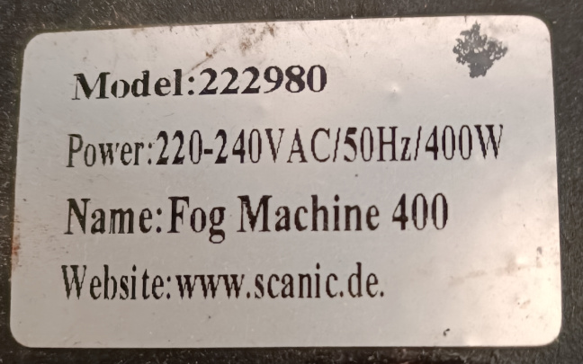

jaký je příkon toho mlhostroje ?
jaký je to typ ? dej sem fotku štítku.
možná by mohlo stačit ten bimetal přemostit kondíkem cca 150nF/400VAC . . .

Jak je doporučeno výše, přes kontakty bimetalu kondík, nebo případně sériovou kombinaci kondíku a malého rezistoru. To je ta snazší cesta. Dokonalejší cesta by byla použít bimetal jen k řízení SSR se spínáním v nule, případně to SSR spáchat z triaku a optotriaku se spínáním v nule.

Tenhle kopanec spíš způsobí indukční zátěž (tedy motor) klixon tam je spíš na regulaci či ochraně topení. Tak bych se spíš zaměřil na spínač čepradla a na něj dát nějaký zhášecí obvod, nebo již zmiňované SSR. Ale neznám koncepci tak je to jen jedna z možností.

Čerpadlo je nejspíš vibrační, jako v kávovaru a dost malé a spouští se pedálem, zatímco ohřev se spouští klixonem podle potřeby. Takže vypozorovat, jestli to ruší od čerpadla, nebo od klixonu, nebude problém. Topení má narozdíl od čerpadla značný odběr a vzhledem k pravděpodobné absenci jakéhokoli odrušení při sepnutí či rozepnutí klixonu pěkně vysílá celá smyčka přívodu, čemuž je třeba zabránit.

Jde o model 222980 Fog Machine 400
https://www.scanic.de/products/foggers- ... 00-ii.html
Děkuju mnohokrát za rady, ještě nevím, co z toho zkusit jako první, ale k tomu, která část to způsobuje, bych řekl, že to bude asi spíš topení, protože ten motorek se spíná ovladačem na kabelu a podle toho, co si vzpomínám, tak to práskne když to zrovna nemlhuje a buď se vypíná nebo zapíná to topení. Nedělá to hned, ale spíš až po zahřátí a chvíli v provozu. Teď si nevzpomínám, jestli jsem to prasknutí slyšel i po dokončení foukání, když se vypne pumpička, ale to ještě zkusím. Možná se pletu.
