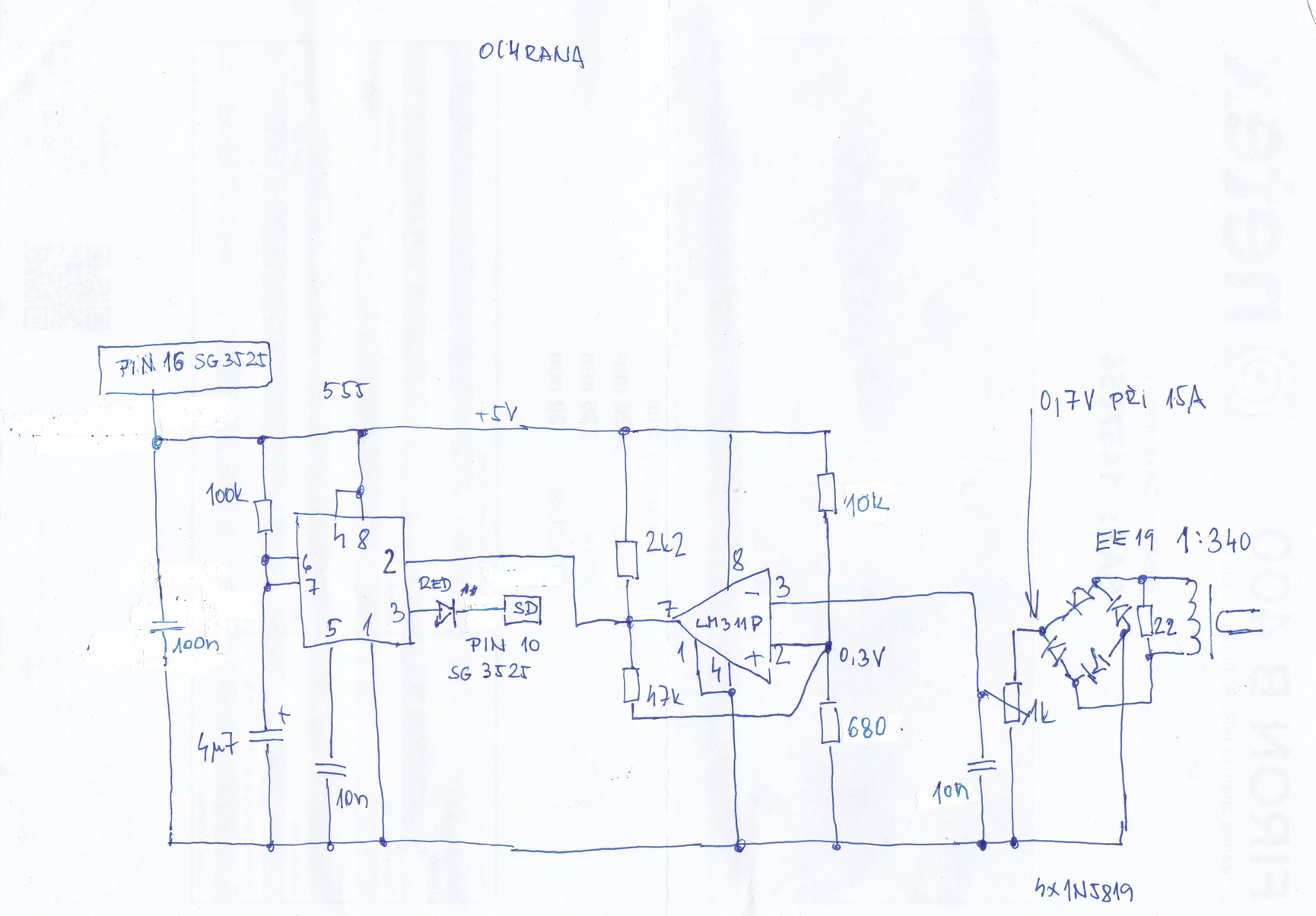

LM311P 21BWQ27 z Alika funguje přesně opačně.
Když nemá na vstupu napětí, tak pouští ochranu a když má, tak ji vypne.
Jiné vykuchané LM311 fungují normálně.
Přehozené vstupy v pouzdru ?

Je to strojový překlad recenze, objednal jsem tedy znovu , protože od dvou různých prodejců přišel 21BWQ27 a ten je nepravý.
