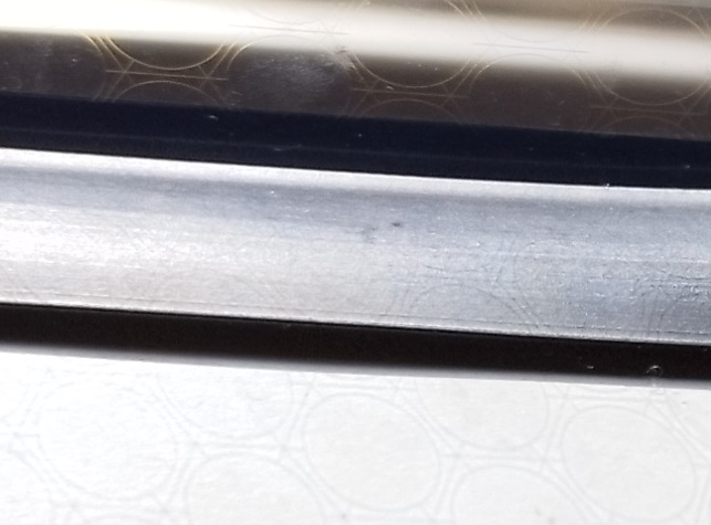

Tak jsem se svezl do Brna "Ibalginem", alias růžovým Panterem.
Zaujaly mě okna - proč je tam ten vzor?

Napadá mě prefragmentace pro případ nouzový destrukce ...

Taky mě napadla tahle možnost.

Jste vedle. Tímto sklem je vybavena i jednotka InterJet a údajně jde o sklo, které lépe propouští mobilní signál.

Zdroj: Železničář: Příjem signálu GSM vylepší unikátní okna (článek z roku 2021)
Vývojáři Siemensu ve Vídni proto hledali řešení, jak bez vysokých nákladů zlepšit kvalitu telefonních hovorů a příjem dat ve vlacích. Vyvinuli okna s vrstvou chránící interiér vozu před slunečním zářením a zároveň díky laserem vytvořenému mikroskopickému a běžným okem prakticky neviditelnému rastru umožňují průchod elektromagnetických vln.
Nové řešení okenních skel dovoluje průchod všech frekvencí užitečných pro mobilní komunikaci. A navíc, budoucí mobilní standardy, jako je 5G, budou uvnitř vozu okamžitě k dispozici bez dalších investic do upgrade repeaterů.
Konečný výsledek nyní vypadá jako kolekce šestihranných pláství s různými délkami hran. Tento vzor je laserem vytvořen do kovového povlaku na okenních tabulích. Vzorovaný kovový povlak je vidět, pokud se na sklo podíváte z určitých úhlů.

takže něco jako pasívní mikroanténky - Na článek v Železničářovi jsem kdysi taky narazil, ale už jsem si na něj nevzpoměl, takže díky za připomenutí.

Artaban001 píše:něco jako pasívní mikroanténky
presne naopak
presne naopak
aktivní makroanténky? :-)
Jsou to škvíry v průhledné vodivé fólíi, kterými se signály 'provlní' dovnitř.
Mně to připomíná štěrbinové/slotové antény.
