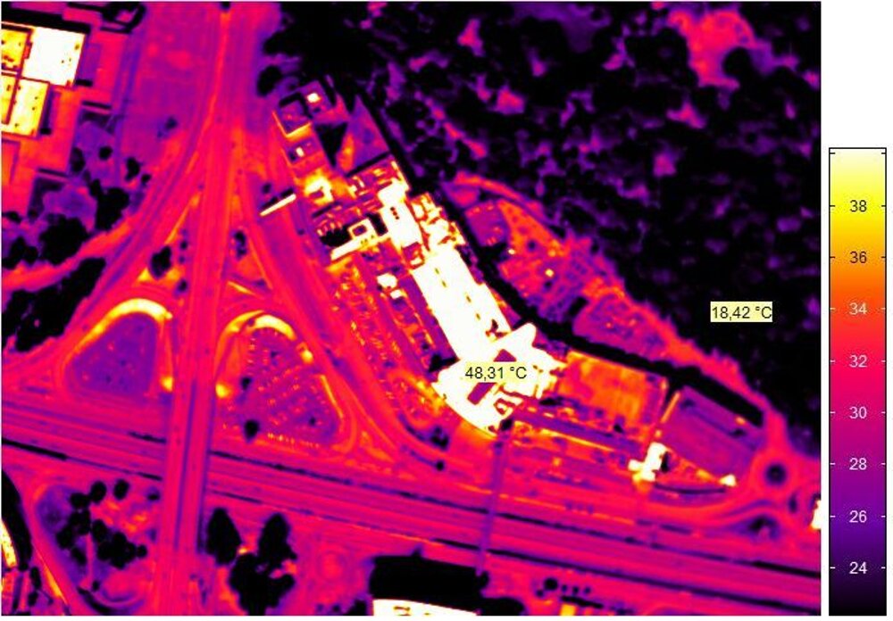

A samozrejme krajina. Prikladám záber z termokamery. To najteplejšie je plechová strecha, to horúce sú cesty, a tmavé chladné sú storočné stromy. Nakoľko dnes rozhodujú idioti a ich zisky, tak sa všade dáva betón, kamene, suchá púštna tráva.... Idiot nechápe že 100 ročný strom koreňmi vytiahne zo zeme spodnú vodu, odparí ju, a vytvorí trochu chladnejšieho vzduchu. Myslí si, že mladé stromčeky ho nahradia. Lenže tie nedosiahnu po spodnú vodu a uschnú. Navyše majú takmer nulový objem koruny v porovnaní so storočnými stromami. No nič, ľudstvo premení krajinu na púšť a vyhynie.
