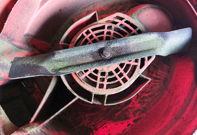

A potom: jakým způsobem šroub "uvolnit" aby šel vytočit ? Gola s pákou cca 30 cm, poklep, postřik WD (opakovaně) a nejde s tím hnout. Tedy pokud povolování otáčením vpravo je správně.
Jak na to ?
Ivan_01 píše:názory nie, ale fyzika áno. Šrouby na všetkých rotujúcich častiach sa vždy povoľujú PROTI smeru otáčania, z logiky veci, aby sa pri rotácii neuvoľňoval, ale zaťahoval. Čo je na tom k špekulovaniu. Alebo viete o niečom, kde to neplatí ?JiriTom píše:... názory nic nevyřeší...
