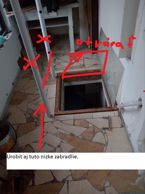

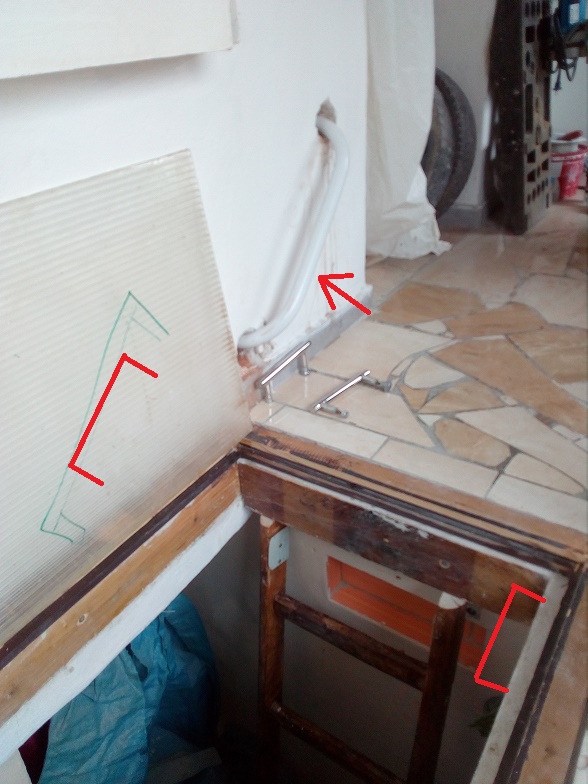

Poradte ako riesit tieto doplnky (ručky ,madla) ku tymto schodom.Riesili by ste to inac.Pre malo miesta su schody dost strme, Ta bila trubka v stene je dobre situovana, ta je tam potrebna pri vychde.dik

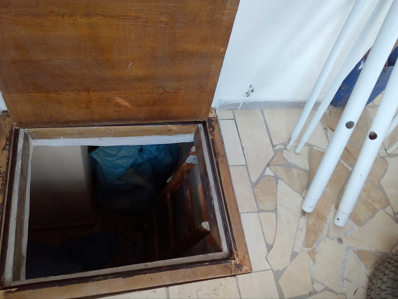

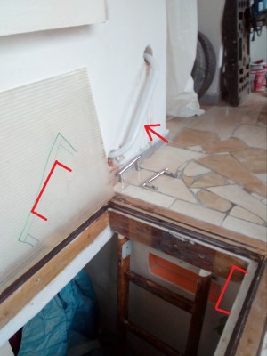

Tam pojde tento kusok dielu.pri foteni som ho mal doma,treba ho orezat kusok do ramu.ram som narychlo zbuchal z vyhodeneho okna.takze tak jezevec,vsetko nestihamako by chcel.lexan som tam mal pr i sekani iba a nanom foliu ,aby dole nepadal bordel zo steny. V stene to madlo nstaci,treba aj na druhej strane niekde druhe,min ako om nakreslil celkom dole.drzat sa dvomi a jednov rukov je rozdiel po rebriku.to niesu schody.kde mas lepčiu stabilitu.

Samoze skusam rozne moznosti uchytu.lenze coked niekto ma vtipny,lepči napad.Ono byto chcelo pri vystupe aj na pravej strane nieco vymysliet nad podlahov!Nic rozumne na nena,opriet sa o podlahu pravov rukov je blbe.neopriet sa este blbvsie.Tiez ma zaujimal vas navrh nato zabradlie na podlahe ako to vidite,ci to nieje zbytocnost.Keby bolo z dvoch stran,bolo by to pekne,ale zavadzalo,

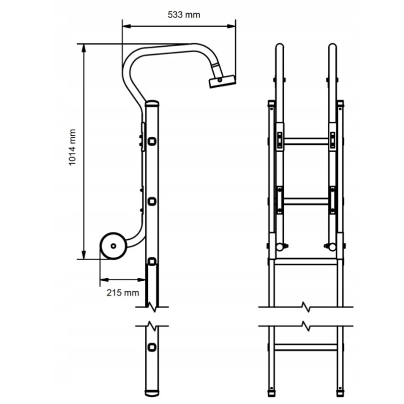

Nic lepšího, než 2 madla, nevymyslíš - něco podobného jako je na výlezovém žebříku na střechu:
Obrázek
Ty madla můžeš řešit třeba jako odnímatelná-"nasouvací/vysouvací", která před zavřením poklopu "vysuneš"-odmontuješ. "Nasouvat" je můžeš za horní příčky žebříku (s pojištěním). Před demontáží jen odjistíš pojistku.
Inspirovat se můžeš dle obr. v příloze (vytvořit něco odnímatelného) - jedině tak docílíš toho, že ti madla nebudou "zavadzať" (po uzavření poklopu).
Anebo bočnice žebříku mít z trubek, do kterých se budou madla "zasouvat-vysouvat" (zase s pojistkou) :roll:
Inspirace pro "odnímatelná madla"

presne to som chcel aj ja napisat. zelezny rebrik a to horne madlo by sa len zasuvalo do trubiek rebrika. jednoduche, lacne (ak to vies dat niekomu pozvarat) a hlavne nemusi nic montovat do steny, lebo sa to vsetko skryje do toho otvoru
