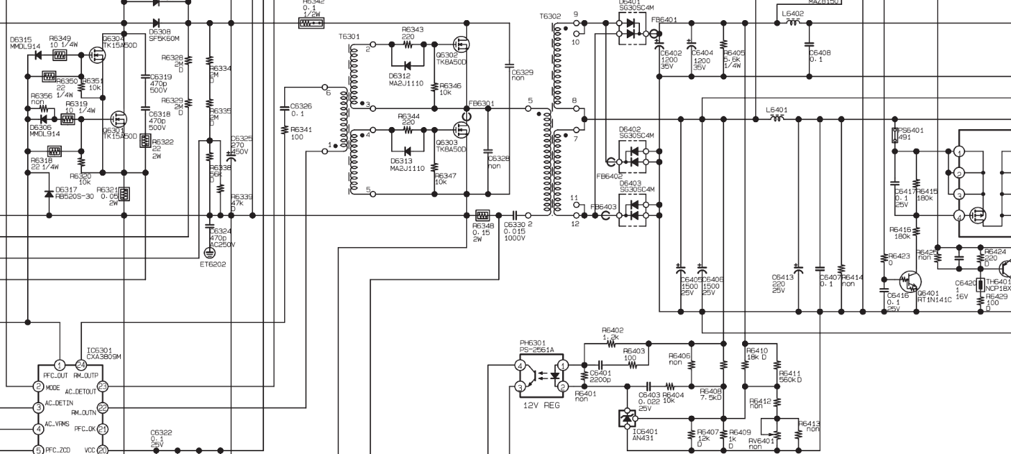

Môžem nahradiť mosfet 2SK4096 https://pdf1.alldatasheet.com/datasheet ... 096LS.html za TK8A50D https://pdf1.alldatasheet.com/datasheet ... 8A50D.html
v napájacej časti /impulznom zdroji) lcd tv sony.
Sú tam mierne rozdiely v switching time, charge, capacitance, gate threshold voltage...
Ďakujem.
Zdá sa že mosfet Q6303 je vadný (akoby trocha roztopené puzdro na DRAIN).
Na Draine Q6302 je napätie 325V, na Source žiadne napätie. Na Q6302 žiadne napätie.
Mal by som skontrolovať aj výstupy RM_OUTP a RM_OUTN na IC CXA3809M, aké by tam malo byť napätie? https://pdf1.alldatasheet.com/datasheet ... 3809M.html
Celá schéma zdroja: https://www.electronica-pt.com/esquema/ ... 2he-32738/
