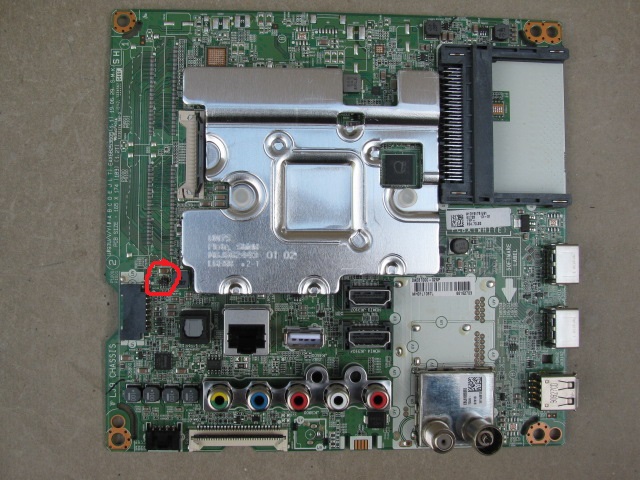

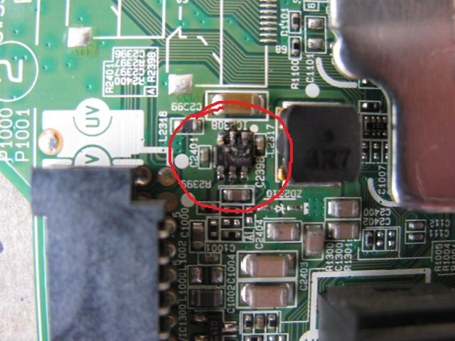

Pěkný den všem!
Pánové, prosím vás, mám tu televizor LG 50UM7600PLB s hlavní deskou EAX68253605(1.1), na které je vyhořený zdrojový IC2308 tak, že se nedá přečíst, viz přílohy. Ani po několika hodinách hledání na netu se mi nepodařilo zjistit, co je to zač. Nemáte někdo takovou desku? Mohli byste se prosím podívat, jaké má ten IC označení? Už si nevím rady. Děkuji.

Nejaký spínací prvok k tej indukčnosti, čo je vedľa. S najväčšou pravdepodobnosťou sú úplne rovnaké tie dva na doske v pravo hore, tiež pri indukčnostiach.
Chyba bude v ZD2310. ;)

samec píše:Nejaký spínací prvok k tej indukčnosti, čo je vedľa. S najväčšou pravdepodobnosťou sú úplne rovnaké tie dva na doske v pravo hore, tiež pri indukčnostiach.
Ten můj spečený IC má v označení na konci "59". Ty dva vpravo nahoře jsou jiné. Jo, možná je vadná i ta Zenerka - zatím jsem nezjišťoval.

Ano, samec možná ukazuje tu správnou cestu... Tady je lepší foto té desky.
Dej sem pěkné ostré makrofoto pouzder těch IO pravděpodobně v SOT23-6 (co píšeš, že jsou jiné).

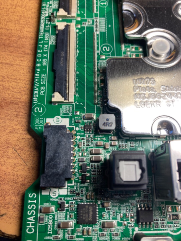

Mám desku z 43UM7600PLB na pozici IC2308 je brouk s označením
2X=MOF snad Ti to pomůže,asi neodešel jen tak...

milha píše:Ten můj spečený IC má v označení na konci "59". Ty dva vpravo nahoře jsou jiné.
59 na konci nemusí byť označenie súčiastky, môže to byť výrobná séria. Ak nájdeš datašity k tým dvom funkčným, tak s veľkou pravdepodobnosťou nájdeš minimálne náhradu za ten spálený.

Zde foto

#15 Příspěvek od kovka »
Tak sorry, po zmenšení je to nečitelné :(
