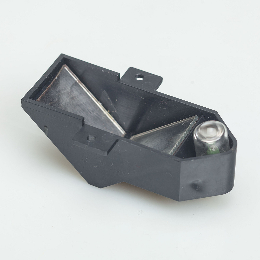

Ahoj, poradíte prosím, kde sehnat žárovku do stroboskopu, případě čím nahradit?
Děkuji M.
Takhle vypadá originál, na dvou drátkách.

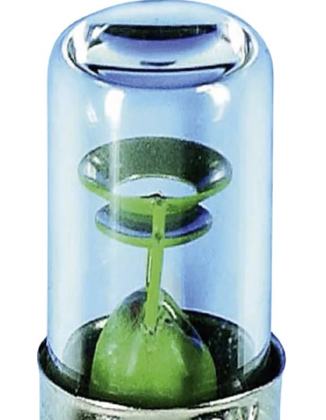

To ale není ono!!
Ta doutnavka nemá závit, je to na dvou drátkách jak mám v popisu u prvního obrázku.
Jinak bych neotravoval, se závitem jsem našel taky.
Navíc to není na 230V, ale naměřil jsem tam cca 36V.

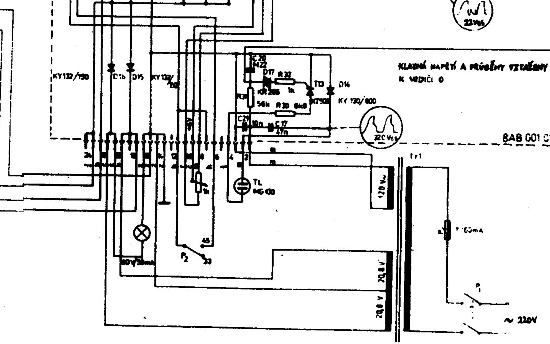

Ta doutnavka je napájená ze 120V vinutí trafa a řízená tyristorem. Takže na ní bez osciloskopu naměříš nesmysly.
Teoreticky by tam měla fungovat jakákoli doutnavka na 110-120V.
Ještě je otázka, jestli odešla doutnavka nebo obvody před ní.

Ta doutnavka zapaluje při překročení 80 - 90 V, přitom na ní spadne napětí asi na polovinu, kdy zhasne. Ale tyristor na ni pouští napájení jen po část periody, zbytek času je tam nula. Proto různými voltmetry naměříš různá napětí.
Tato doutnavka se dodávala pro Teslu bez patice a omezovacího odporu, protože odpor je součástí zapojení na desce. Tesla pak dodávala celou optickou soustavu s instalovanou doutnavkou jako náhradní díl.
Dnes ty doutnavky seženeš od firmy Barthelme, změř průměr baňky, kup doutnavku se závitem nebo bajonetem, opatrně odpájej a odstraň patici a omezovací odpor v ní, a máš origoš i s čočkou.
Ale podobnou službu by ti tam udělala i žehličková doutnavka naležato, vždyť jde jen o to, aby tam něco přiměřeně intenzivně blikalo, třeba tato zeleně svítící. Ten odpor od ní odpájej (už jsem psal, že jeden už na desce je), a je to.
