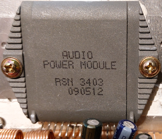

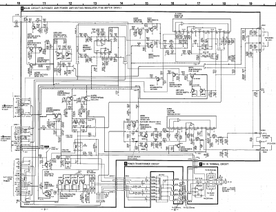

Stojím před problémem příp. náhrady HIO Sanyo RSN3403 ze zesilovače Technics SE-CA1080 (schéma v příloze).
Např. AME nabízí RSN3502E, ale podle mých analýz je RSN3403 zapojený poněkud jinak (třeba vývod 12 se využívá přes Q501 k jakési synchronizaci modulu "operation circuit", jehož schéma bohužel v manuálu chybí). Navíc u AME jde o dodavatele "BC Power", tedy jakási Čína...

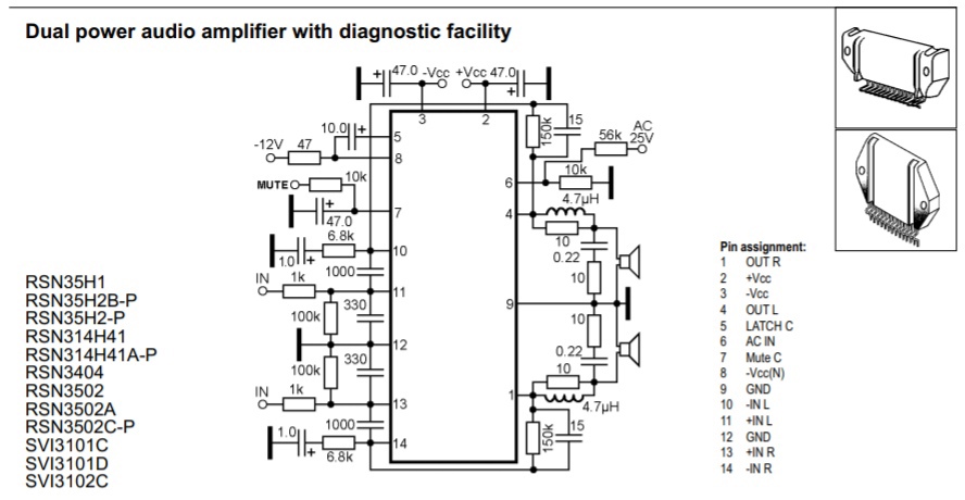

U ostatních příbuzných typů je přitom vývod 12 interně spojen se zemí (viz další obr. v příloze).
Neřešil už někdo tenhle problém? Obecně je o těchto HIO zoufale málo informací (logicky - šlo o OEM) a vevnitř nejsou úplně jednoduché pro nějakou analýzu...

Dávám dál, jak jsem našel...(na kresbu nevhodný *.jpg)
Bohužel není k dispozici lepší kvalita

rnbw: no, to si nemyslím....ale netvrdím to na 100%.
Viděl jsi nějakého nikdy neotevřeného (myšleno neopravovaného) Technicse s HIO s tímto označením?
Originál v mém případě vypadá viz příloha.

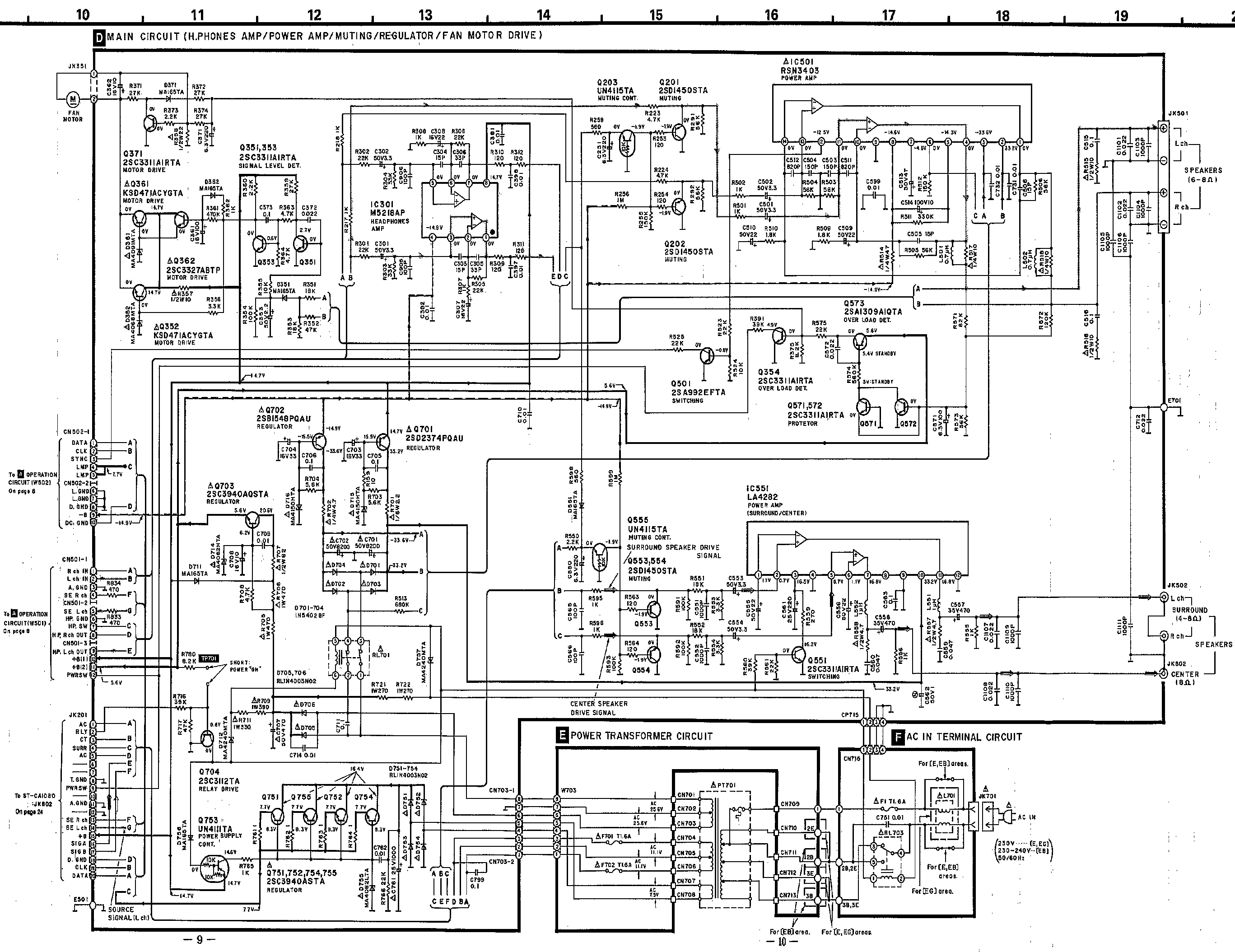

Udělal jsem malý pokrok: stáhnul sm k SE-CA1060, což se jeví jako velmi podobné SE-CA1080, no a v něm je schéma části zvané "operation circuit".
Zdá se, že ta "synchronizace" je pouhé ss ovládání funkce mute u budiče V-U metru BA6138. Takže žádná věda, tohle by šlo udělat úplně externě.

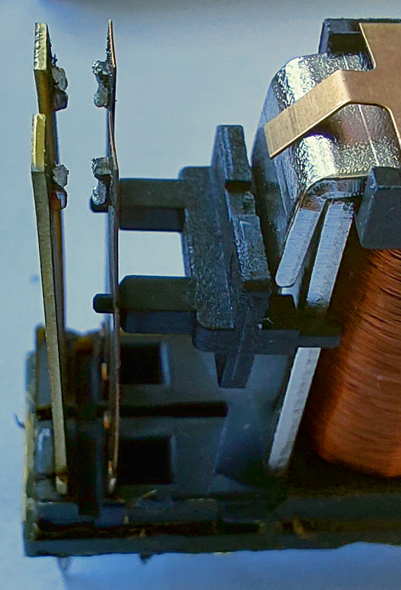

Tak nakonec byla příčina závady úplně jinde - viz přiložený dokument. Bohužel musí být v zipu, protože v přílohách není povolen *.djvu formát (nechápu proč) a *.pdf při zachování čitelnosti schématu vycházel příliš velký.
Zákeřnost závady byla v tom, že náhodně nespínal (nebo naopak v sepnutém stavu rozepnul) pouze jeden (ten označený) kontakt relé, takže napájení pro koncový stupeň sice bylo usměrněné jen jednocestně, ale to je běžným měřením multimetrem nepoznatelné.
Všechna DC napětí na IC501 byla OK, signály na jeho vstupech přítomné, přesto zesilovač nehrál... Edit: hm, tak nebyla OK, protože při korektním AC napětí na pinu 6 je DC napětí na pinu 7 (-pól C513) cca -4,2 V, bez něj cca 0 V.
Pomohlo jen hlubší zamyšlení nad funkcí a hlavně osciloskop.
Jak vypadaly kontakty relé je vidět v další příloze ;-)

No a abych tedy udělal i nějaký závěr vzhledem k názvu tématu (přestože se to nakonec ubralo trochu jinou cestou):
je dost pravděpodobné, že v popisovaném případě (přístroji) RSN3403 půjde nahradit typem RSN3502E. Bude nutno externě vyřešit spínání ON/MUTE u VU driveru BA6138, protože pin 12 RSN3502E je zapojený odlišně (na GND).
Ostatní piny by snad měly být beze změny (otázkou zůstává, jakou bude potřebovat RSN3502E AC úroveň na pinu 6 - ale to jde ověřit, prostě takovou, aby bezpečně nebyl ve stavu MUTE).
