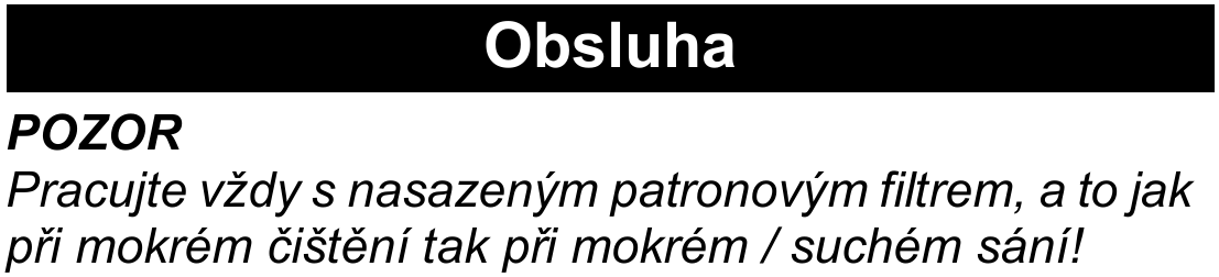

https://s1.kaercher-media.com/documents/manuals/raw/000/BTA-5667816-000-02.pdf elektronická strana 68.
Čili na vodu tam zůstane jen patronový filtr, co normálně slouží jako 2. stupeň filtrace.

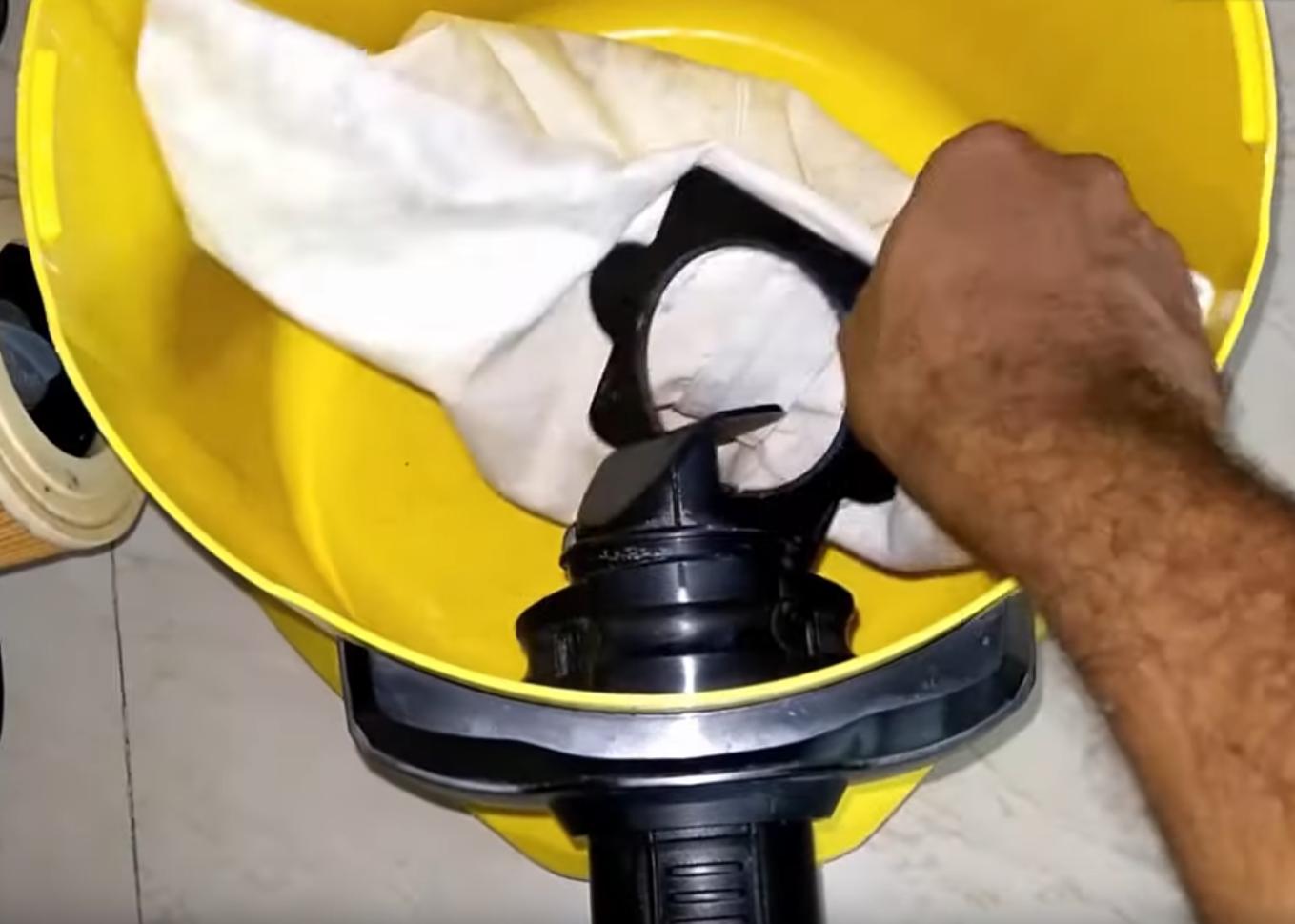

No a pokud má (jak můj VAX, tak Karcher) kolínko, je na něj manžetou navlečený sáček a je zahnuté dolů, ne do strany. Na VAX jsem se teď byl pro jistotu podívat a Karcher si doufám pamatuju dobře.
To proto, aby bordel směřoval do středu prostoru sáčku, s nějakým (žádoucím) vzdušným vírem to nemá nic společného a v tom pytlíku by to bylo i úplně zbytečné...
To platí pro suchý provoz. U mokrého tam sáček není, ale vír i díky nasměrování kolínka opět nevzniká.

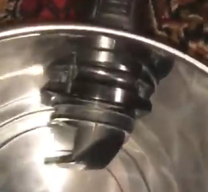

Edit: tak jsem to nevydržel a na TyTrubce našel záběr vnitřku nějakého nižšího typu od Karcheru (předpokládám přitom, že filosofie těch vyšších bude podobná nebo stejná).
Kolínko tam sice není, ale je tam deflektor do strany, čili zejména bez sáčku tam nějaký vír vznikat bude. V případě Karcheru máš tedy pravdu. Ale cyklónovým vysavačem bych to pořád nenazýval...
Edit #2: na TyTrubce jsem našel i WD3 Premium, deflektor má taky.

Tak na to luxování louží ve sklepě kašlu. Obešel jsem a obvolal kupu prodejců včetně Karchera a nikdo ten "protipěnovej molitanovej filtr nemá. V Karcheru mi tvrdili, že WD3 ho nemá ve výbavě a navíc tam nemá čím držet.
Navštívil jsem taky místního člena Mi-ro a ten mi to rozmluvil. Měl v servisu kupu vodníků s naprosto shnilým a bordelem zasyfleným motorem. Navíc, když si představím, co v tom syflu bude bydlet za flóru a faunu a pak se to rozfouká po baráku, brr. :roll:
edit: teď mi přišla zpráva z Karcheru:Ve vysavači pro mokré vysávání ponechte patronový filtr. Po vysátí vody nechte jak vnitřek vysavače tak filtr řádně vyschnout Tak nevím, ten filtr mi přijde papírovej, trochu větší než býval vzduchovej v Jawa 21 a podobnejch strojích.

Četl jsi pořádně ten manuál a můj extrakt z něj? Edit: no koukám, že nečetl...
Dle toho si myslím, že tam musí zůstat filtr, co normálně slouží jako 2. stupeň. No a ten by měl zabránit průniku čehokoliv významnějšího do motoru...
Musí samozřejmě být voděodolný (pokud existuje víc typů nebo nějaké náhrady - někde totiž uvádějí jako materiál papír, ale věř tomu).
